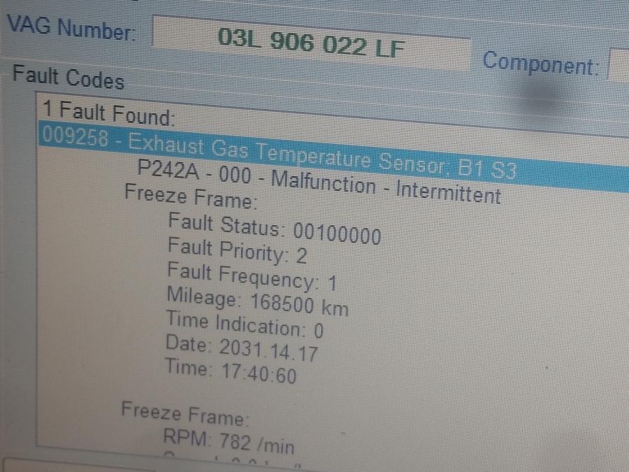

Intampin o problema ciudata, mai exact spira aprinsa in bord intermitent (a fost aprinsa 5 minute, dupa o repornire a disparut si nu a mai aparut de atunci)
Ieri am reusit a citesc si eroarea stocata. Atasez o poza. De asemenea am vazut ca la Meas. Bloc pe engine, la canalul 099 imi citeste temperatura doar din senzorul inainte de turbo, pe ceilalti 2 senzori nu afiseaza nimic.
Intrebarea este de unde incep cautarile? Oare poate  sa aiba legatura cu caldura mare de a fost zilele astea sau cu faptul ca are peste 500 km de la ultima regenerare?
Inlocuieste senzorul de temperatura ,afecteaza grav dpf-ul
Cum imi dau seama care din cei 3 senzori este, cred ca senzorul 3, cel maro? Recomandare de producator pentru senzor?
Ma gandesc daca sa o las sa vad daca mai apare sau o fi fost ceva sporadic sau sa il schimb preventiv chiar daca nu mai apare?

Senzorul 3 este cel de dupa DPF.

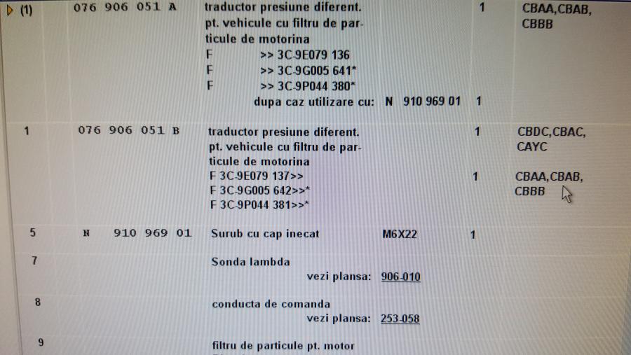

  On 24.03.2015 at 23:08, Dolfin a scris:
076906051A - cod actual in vigoare pentru CBDC, CBAB, CBAA
076906051B - cod actual in vigoare pentru CAYB, CAYC, CJAA
Expand
Din aceasta cauza sunt putin in ceata in privinta colegului meu (acum si a mea)........si eu cu CBDC si el cu CBAB avem varianta cu "B"

Am sters eroarea, becul s-a aprins iar peste 2 zile. L-am lasat asa si dupa o zi s-a stins singur. Sunt sigur ca "nu trece de la sine" asa ca vreau sa il schimb. Problema mea e ca am vazut pe acest thread ca pentru codul meu motor oem code pentru senzor este: 076906051A, iar eu am acum pe masina 076906051B.
Ce ar trebui sa comand? A sau B?
Ambele coduri se folosesc la CBAB, dar depinde de seria masinii, roaga pe cineva care poate sa-ti filtreze in ETKA dupa VIN sa-ti spuna codul.

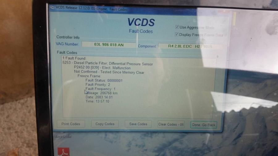

Aceeasi problema...Golf 6 - 2.0 - 140CP - 2012 - Manual - 89000km
5253-Diesel particle filter;Differential Pressure Sensor
Senzor MADE IN SUA
Masina trage la fel nu prezinta simptome...se comporta normal...dar sta aprins in bord martorul.
Am incercat sa il sting dar s-a aprins din nou.
Comand senzorul maine si urmeaza sa il schimb apoi sper sa se stinga..Daca aveti idee de un loc cu preturi bune,astept aici sau pe privat.

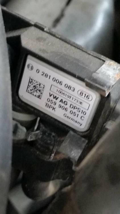

am ajuns si la tester cu eroare de mai jos si am pus o poza cu senzorul sa fiu sigur daca acesta este
