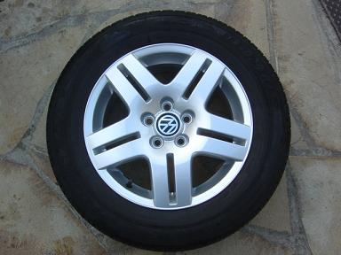

Va salut!
Vreau sa imi cumpar un set de roti iarna pentru un g4,marimea 175/80/14 si codul de janta:6jx14/h2.
Eu am pe masina jante aliaj oem 195/65/15 insa nu stiu codul de janta...credeti ca se vor potrivi cele de iarna descrise mai sus?
atasez si o imagine cu jantele pe care le am in acest moment:
Modificat de copanu
Va salut!
ai grija la etrier...daca incape roata si nu loveste etrierul, dar din cate stiu eu nu incape, loveste in etrier iar daca treci de la 195/65/15 ...........tb ??/75/14 nu 80. vei avea o diferenta ce iti va indica o eroare de viteza
Modificat de theonae
Jante din astea am avut si eu si merge pe benzina, pe diesel nu intra din cauza etrierilor. Dupa cum vad in sematura ai motor p benzina deci nu ar trebui sa fie probleme.
daca e motor de 1.4 incap...dar daca e motorul de 1.6 jante de 14 inch nu stiu, nu cred ...etrierul si dimensiunea discului fata e de 280mm la tdi, la 1.4 e de 256mm iar de 1.6 tot 256mm
