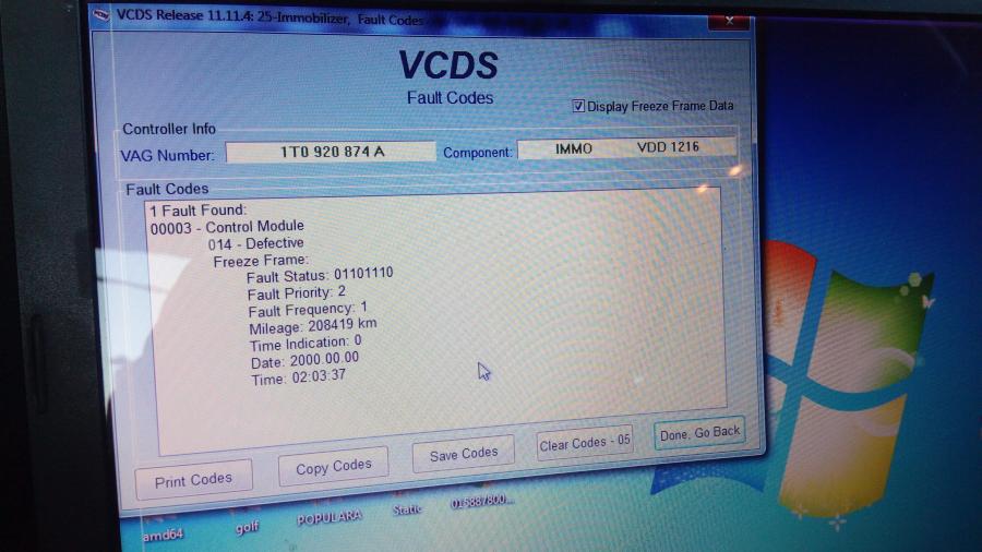

La touran singura eroare e la imobilizator. Una permanenta, care nu poate fi stearsa. Dar masina functioneaza foarte bine
