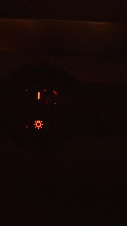

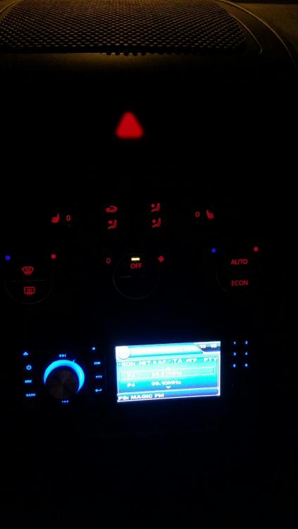

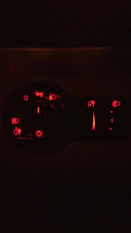

buna cine ma poate ajuta cu activare luminilor am atasat cateva poze va rog foarte mult

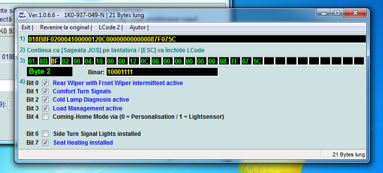

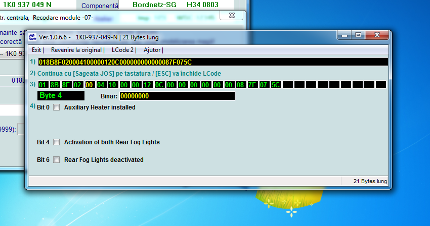

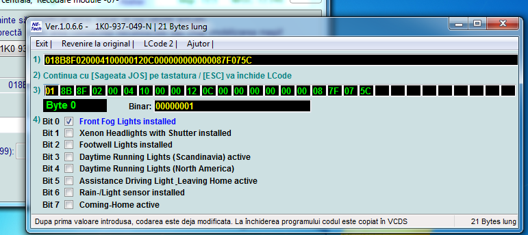

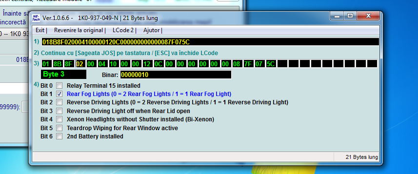

buna doresc putin ajutor din partea vostra dragi colegii ..
ma chinui de o saptamana buna sa-mi activez comering home..
Long Coding Helper
Driving Light - Leaving Home active
le bifez cu vag com dar nuramane activate
ce pot face pareri va rog
popoviciu ioan mihai
Alt va com ai incercat?
Da mia activat inchiderea usilor 15 km.
NU ai intele, ai incercat cu o alta interfata ?
Ce inseamna intele
Ce inseamna intele
Ceva explicatii cum pot activa una din functiile de mai in sus mai pe inteles pas cu pas find nou si nul am vag com de mult timp
Modificat de popoviciu ioan mihai
Scrie te rog corect. Cauta si in aria golf V ca multe codari se potrivesc si la touran
floturan mam tot gandit nu ar putea fi din cauza ca am montata o clona pe touranul meu ce spui sa nu incerc cu rcd 300 o parere te rog
