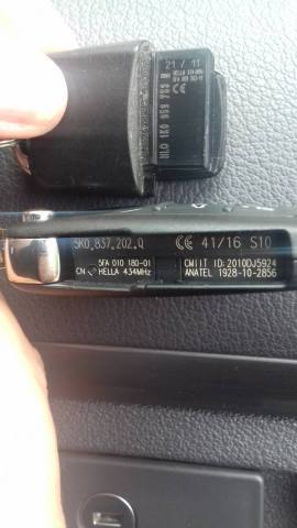

exista vre-un motiv pentru care telecomanda 5K0 837 202 Q nu se poate imperechea cu 1K0 959 753 N in acelasi timp?
Adica daca sterg telecomenzile la imperechiere va invata telecomanda pe care se apasa prima data butonul de inchidere?
Teoretic ambele lucreaza pe aceeasi frecventa...ma gandesc ca secventele-codarea nu este identica. Poate cineva sa-mi confirme?
NU merge cea cu 5k0, este prea noua.
aceeasi frecventa, alt protocol
Multumesc. Asa m-am gandit si eu...
@ Cristi:  Merge si cea cu 5K,  doar ca atunci nu se imperecheaza cu 1K  sau invers.

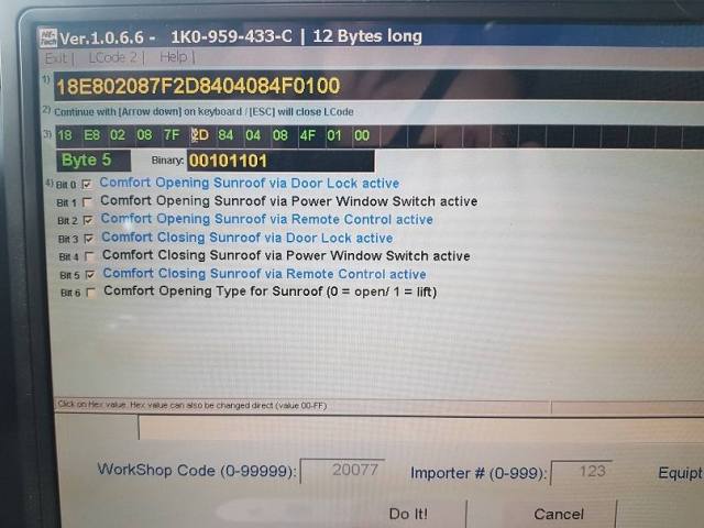

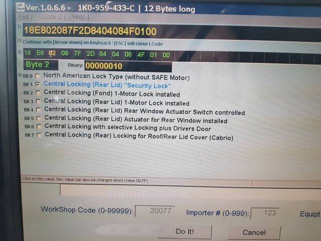

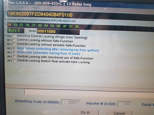

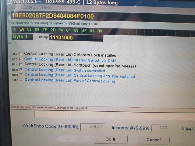

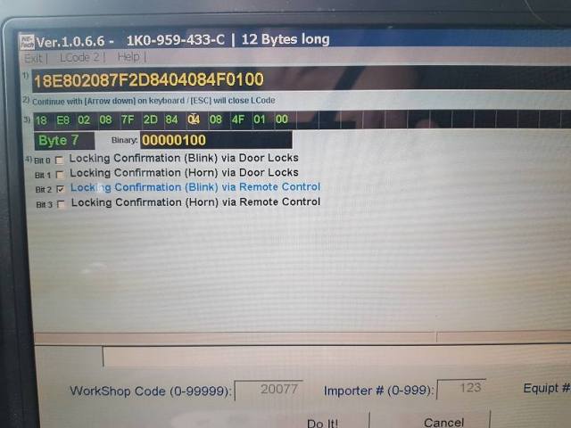

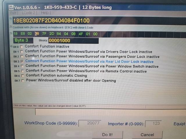

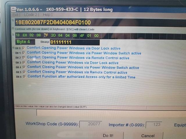

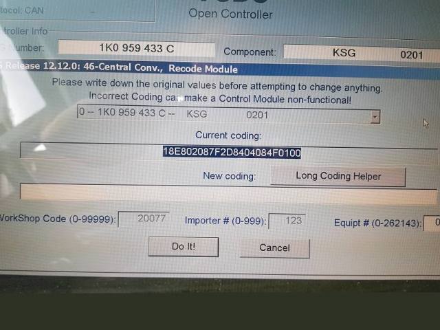

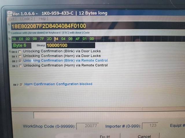

Buna seara !  am nevoie de ajutor. Pe Touranul din 2004 am geamuri  electrice, functionale doar pe fata,  masina a fost adusa utilitara, apoi am echipat-o si inscrisa turism. Usile spate sunt echipate oem. Nu stiu procedura de activare geamuri electrice
Modificat de 42miticutza
pare ca sunt ok. Pune un autoscan complet
