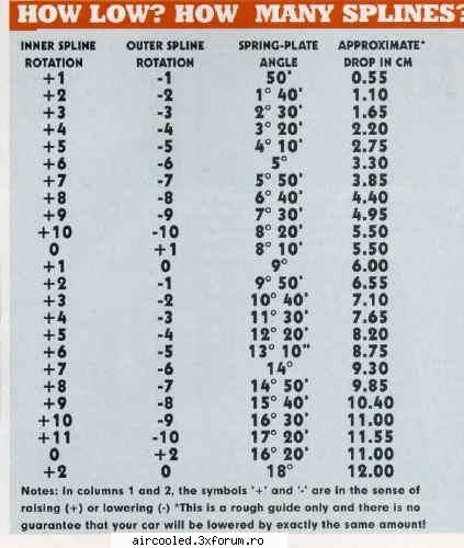

mersi de tabel, DAR cum fac?
Scot ambele bare din imbinare la mijloc,sa nu mai fie torsionate, le pun conform tabelului +,-,
Are vreun semn care e 0?

eu tocmai am coborat direct +2 inner :icon_bounce: :icon_bounce: ...si masina era deja coborata deci nu cred ca exista un 0..totusi e bine sa marchezi pozitia initiala.
si...ca mi'am amintit +2 inner la mine nu au fost 12 cm... vreo 8 cm poate se mai aseaza dupa ce circul cu ea :icon_redface:

Daca cobor masina din barele de torsiune, va sta prea jos in pozitia care e ok acum.
O fi strambe barele-incovoiate- si atunci depinde cum cade "incovoiala" :icon_cheesygrin:
se vede ca nu ai inteles nici tabelu si nici ce zice ala in video
tu tre sa faci o actiune combo
adica o lasi 1 dinte de interior si o ridici un dinte de exterior adica o cobori 1.397cm din aceasta combinatie
