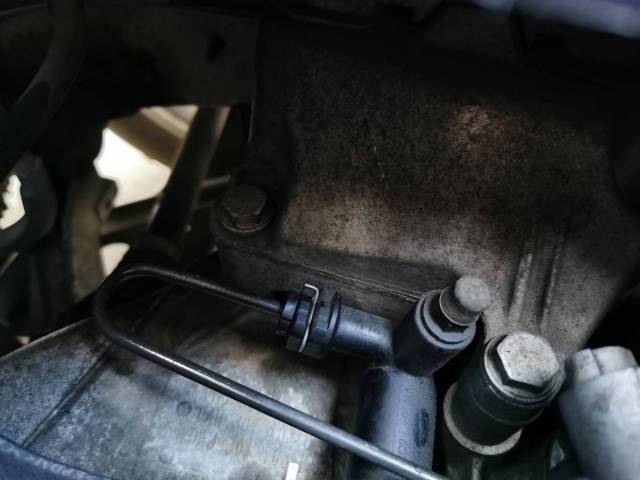

In sfarsit am avut timp sa fac si operatiunea asta la 32000 km
Schimb de ulei cutie (G052512A2) si aerisire circuit ambreiaj.
Schimbul treptelor de viteza e mult mai lin. Se simte diferenta mare intre ce era inainte.
Daaaar... încă agata .
Ce am observat e ca pot schimba treptele de viteza fără nicio problema cu pedala de ambreiaj apăsată la jumătate doar.
"Asa face toate " sau trebuie sa îmi fac griji și sa încep sa investighez?
