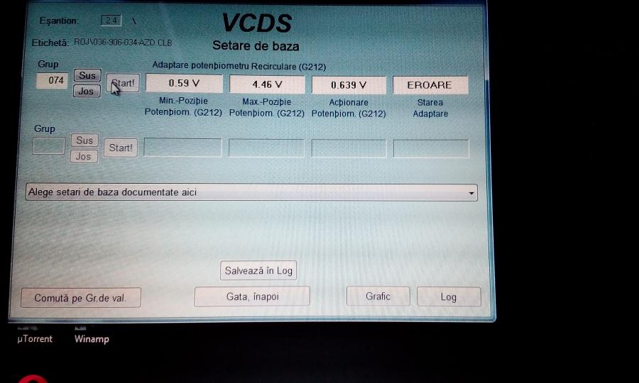

Buna seara. Poate ma ajutati si pe mine cu o problema la adaptarea egr-ului pe un golf 4- 1.6 16v. Egr-ul a fost schimbat si nu am reusit sa-i fac adaptarea cu vcds-ul. Eroarea aparuta .
Multumesc pentru ajutor!!!
Egr-ul este nou ? ce producator ?
Da. Egr-ul este nou, marca Delphi. A mai fost incercat cu unul tot nou dar aceiasi problema. Cablajul a fost verificat si nu exista scurt sau altceva.
Încearcă și cu altă interfață. Erori stocate ai?

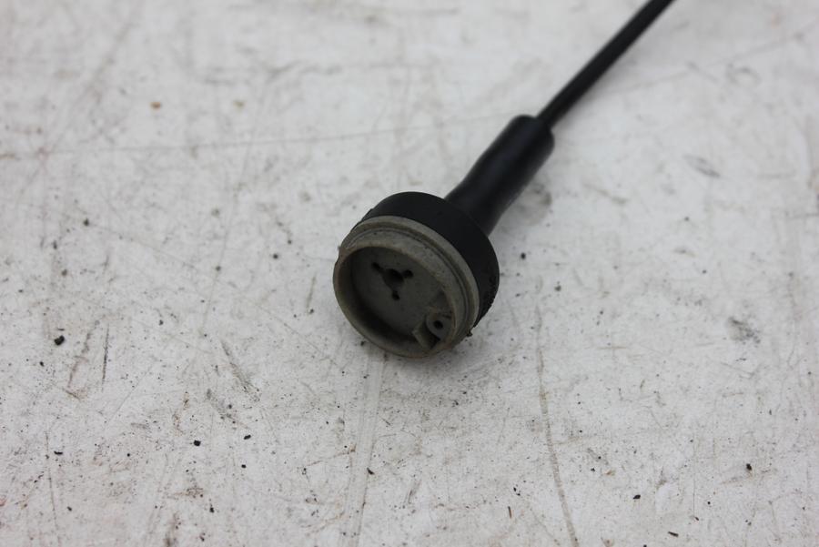

Salutare caut si eu acest furtun cu supapa aferenta, este o piesa atasata in stutul de la valva egr, sau un cod piesa, eu nu am gasito nicaieri.
Mersi
Nu este supapa...este ca un ''filtru'' de aer(are un burete acolo inauntru).Daca ai fi cautat in dezmembrari rezolvai de mult ca nou nu se gaseste garantat...cod pe al meu eu nu am vazut(sper ca te am lamurit).

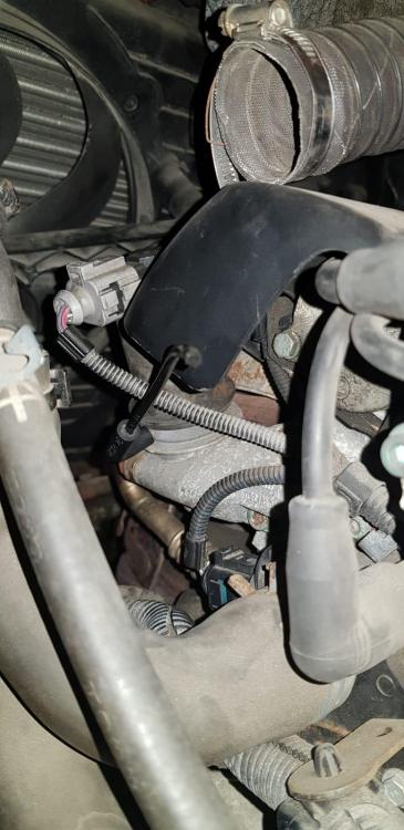

Salut, am descoperit la masina ca furtunasul ce iese din egr e blocat, cum poate afecta asta, si normal unde se baga, las o poza atasata, mersi!
Nu este blocat...pe acolo trage aer.Ideal era ceva ca in poza de mai sus.
