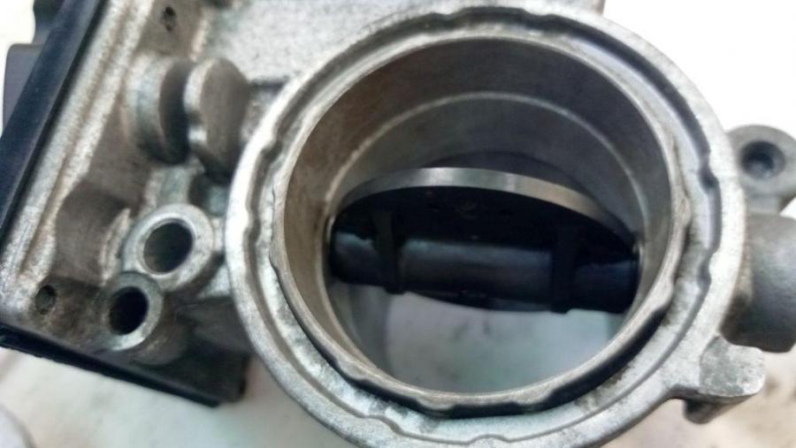

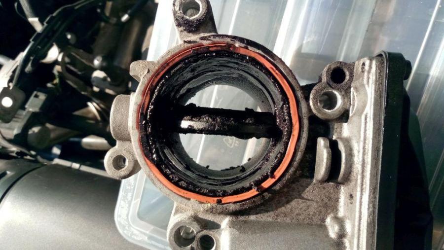

Daca tot am facut revizia de 1an/12.000Km, am reusit sa imi fac putin timp sa curat si clapeta de acceleratie...
Masina are 204000Km si nu stiu daca s-a umblat sau curatat vreodata corpul clapeta (curiozitate mare ? )
2021051625_corpclapeta.thumb.jpg.744a38ac9c5b619e4a98bc09b350a213.jpg401751454_corpclapeta1.thumb.jpg.31c3c418320f31e5321540c24c66aa06.jpg

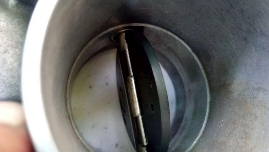

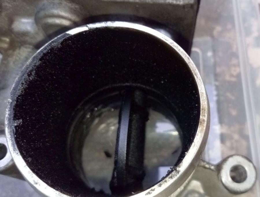

Materiale folosite: 1/2 l motorina ramasa de la schimbul filtrului de motorina, un spray curatat carburatoare si un spray curatat frane
2110593617_corpclapeta4.thumb.jpg.05ac130da3cd935ea11fba383af34e06.jpg689654211_corpclapeta2.thumb.jpg.ba35ad485e475d2f950d16abc21c6026.jpg

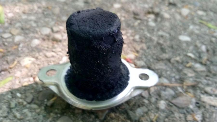

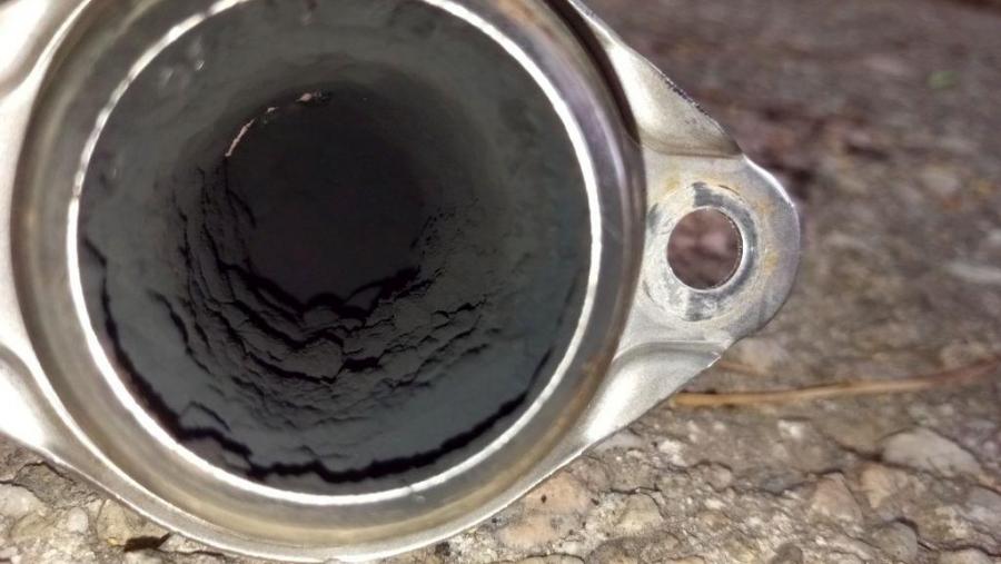

Daca tot m-am murdarit am curatat "degetarul" si teva care vine de la egr si intra in admisie
recirculare.thumb.jpg.3faed6ce0e20fce3df774d6fb108b585.jpg620817550_recirculare1.thumb.jpg.f76a7cc52dfef1e6f854ba154dee3fde.jpg1055835500_recirculare2.thumb.jpg.22c9565c28afee511991fa254543388d.jpg2000256565_recirculare3.thumb.jpg.e2edd59e1e84812fc381c3c255cbb863.jpg
Timp de lucru aprox. 3 ore si 4 beri (caldura mare)
Dupa monaj am facut si o adaptare a clapetei, cu toate ca nu era nevoie, motorul a pornit la sfert...
Data viitore o sa incerc sa dau si galeria de admisie jos sa o curat. Are depuneri destul de multe si nu am reusit sa curat decat pana unde incep ramificatile.
@Dyngo nu exista notiunea de clapeta de acceleratie la motorul diesel (care functioneaza cu amestec sarac si isi regleaza turatia prin variatia cantitatii de motorina injectate). Clapeta acceleratie exista doar la motorul pe benzina care functioneaza cu amestec bogat
Clapeta asta de la masinile noastre B7 TDI sta mai tot timpu deschisa si daca se blocheaza pe deschis, motorul e fericit, singura consecinta ar fi un tremurat la oprirea motorului. Are un oarecare rol si in reducerea emisiilor, dar atat. Nu este o clapeta de acceleratie.
