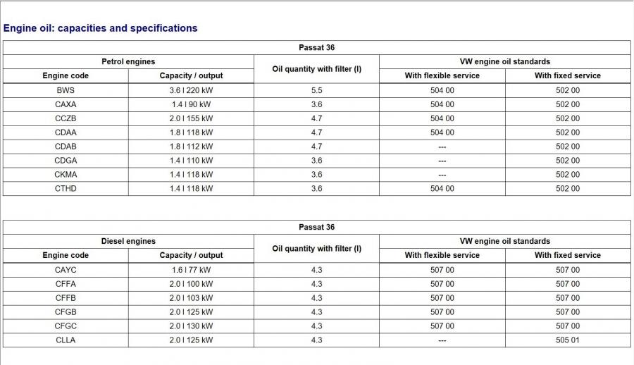

Cati litri ulei sint necesari la 2.0 tdi CFGB? 4 sau 5?
Am rascolit cartea dar nu mai scrie nici asta... pe vremuri gaseai toate info, inclusiv la cati km se schimba distributia etc
Acum, asta e cea mai des intalnita intrebare de pe forumuri.
La 2.0 tel CFGB intra 4.3 litri.
Am gasit aceasta imagine postata tot de un coleg si tot in acest topic
Fa cum am făcut eu, cumpăra 5l și baga 4. Vezi pe joja nivelul și dacă e nevoie completezi.
Eu am băgat 4 și nu am completat pana la următorul schimb (când am cumpărat 3l).
Uleiul l-am lăsat sa scurgă vreo 30 minute (cât am schimbat restul de filtre) dar probabil cantitatea din tabel se refera la motor nou. Între schimburi mai rămâne ceva ulei care adunat poate ajunge la acel 0.3l.

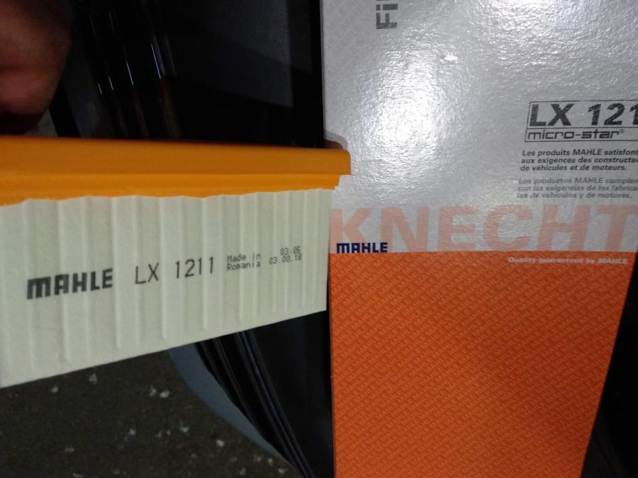

Am luat filtru aer Knecht. Ca sa constat apoi ca pe cutie scrie Mahle. Si pe filtru scrie Made in Romania. Na poftim.

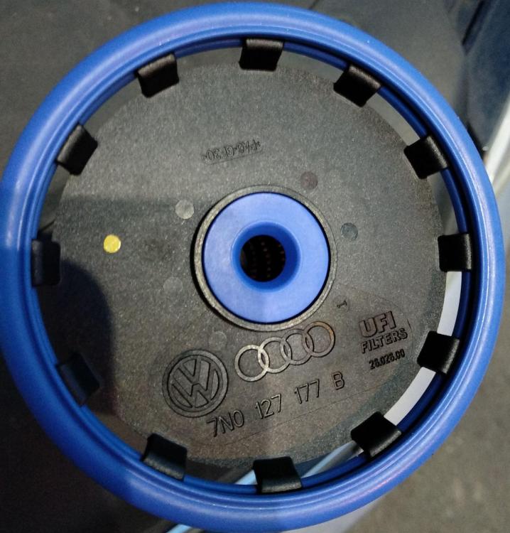

Am cumparat filtru motorina original ca sa constat ca e UFI facut in Tunisia... asa am aruncat 50 ron. Cred ca o sa comand piesele in dublu exemplar, unul original si altul cea mai probabila marca OEM, si returnez in caz ca sint identice.

Eu am cumparat filtru OE si in cutie am constatat ca e facut de UFI.
As merge pe UFI din acest motiv.

E ok UFI, lucrez de mult timp cu marca asta si am fost si la ei la fabrica cu firma in Italia. Raport calitate pret foarte bun!
