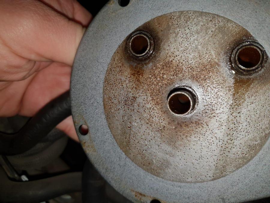

In momentul in care am schimbat filtrul de motorina am observat depuneri de rugina pe capac. Ce ma sfatuiti sa fac?

@azir masina sta mult parcata sau are probleme cu alimentarea (porneste greu)? eu am vazut ca in carcasa filtrului de motorina trebuie sa fie lichid full (fara aer) si in conditiile astea nu are cum sa apara rugina. as curata bine si as urmari daca mai apare dupa cateva luni, nu este ok pt ca poate ajunge pe traseul de alimentare si strica pompa sau injector.
