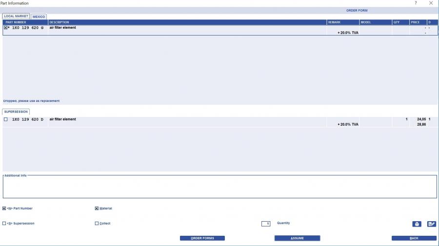

In imaginea de mai jos inseamna ca terminatia cu G este cea mai recenta(a inlocuit terminatia cu D)? Su este exact invers?
Dacă dai clik pe cele două rînduri, pe unul va apaărea înlocuit la date de... cu și apare codul valabil acum. Nu am programul în față acum, dar sigur poți afla așa care e piesa mai nouă.
Da, de obicei am vazut la alte componente apare dar la acesta nu. Oricum, din ce imi dau seama cel mai probabil cel cu D par a fi cea mai noua versiune.
Codul cu D are preț deci se poate comanda. Dacă lansezi comanda de pe cea cu G probabil apare o fereastră de avertizare că nu mai e în uz. Nu că ar avea mare importanță, Bosch, Mann, au filtre care sunt compatibile cu ambele menționate de tine.
Eu am comandat cu D, pe cutie este scris codul cu D dar in interior pe filtru este codul cu G. Vorbesc de un reper OE.
Tare, bine că n-are importanță în funcționare.
Sper.
L.E. Am coborat acum la masina si filtrul actual inlocuit la revizie acum 1 an in reprezentanta este tot cu..G. In conditiile in care am in telefon poza cutiei care este cu..D ?
Asadar nu mai merg sa il returnez.:)
