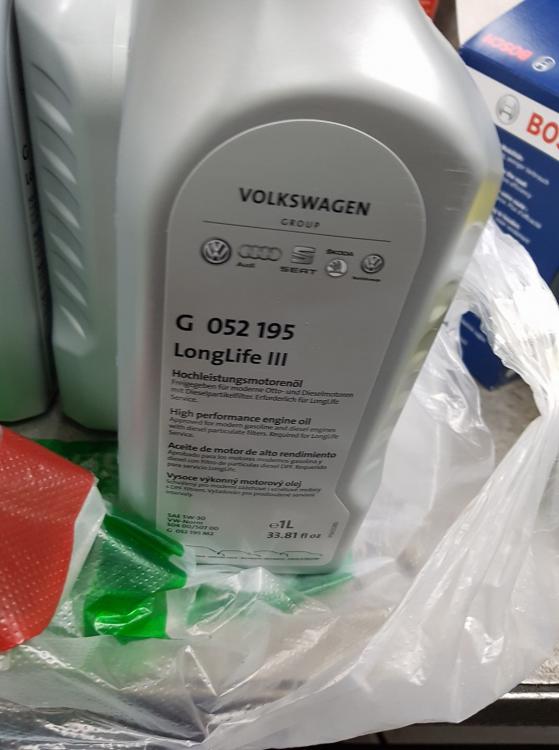

Ulei -  liquy moly top tech 4200 sau vavoline 5w30 synpower xl-iii
Filtru - purflux cum vine pe oe sau mahle
