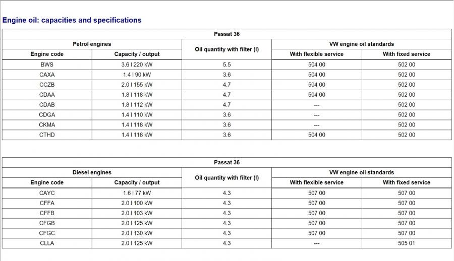

Buna ziua,am si eu o intrebare referitoare la schimbul de ulei motor la un passat b7-2012, cod motor CFGB, 2.0tdi-125kw,am vazut in topic ca ar intra 4.3 litri ulei, altii spun ca intra 4 litri,si in cartea service nu am gasit nimic despre capacitate baie ulei? Mecanicul a pus 4.3 litri,nu este mult,sa nu fac vreo prostie?
La mine au intrat ~ 4.5 L, revizie facuta saptamana trecuta la acelasi tip de motor.
L.E. Uite si informatiile oficiale. Mecanicul tau stie ce zice dar oricum trebuie verificat pe joja asa cum a spus @EEXCALADE deoarece nu stii exact cat de mult s-a scurs din uleiul vechi.
Modificat de identitate78
Va multumesc pentru raspunsuri,pe joja am vazut ca este un pic peste maxim la rece.M-am linistit ,o sa verific si la rece si la cald.Inca odata va multumesc,o zi buna va doresc!
Modificat de daniel_1975
Banuiesc ca depinde si de cat de cat de mult timp lasi vechiul ulei sa "se scurga". La mine au intrat aprox 3.9 litri (motor CFFB), dar vechiu ulei a fost aspirat, nu "scurs", deci cred ca au mai ramas 200-300ml din vechiul ulei. Ceea ce confirma tabelul de mai sus postat de colegul @identitate78 .
