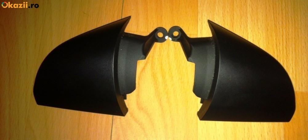

Salut. Revin cu o intrebare. Am un Golf VI GTI, cu RCD 310 si fara comenzi pe volan. As Dori sa imi pun pe volanul existent comenzile pe volan. Asadar, am comenzile in sine (butoanele in suportul lor) si modulul de control care este 5k0.959.542 (defapt inca nu le-am cumparat). Intrebarea este daca se potriveste cu ceea ce am eu pe masina si daca imi mai trebuie si altceva in afara de astea. Va multumesc.
Volanul are niste capace. Desfa-le si vezi cum arata in spatele lor, daca e ca in poza de mai sus atunci nu vor merge puse si trebuie sa schimbi volanul cu totul.
totusi sunt unele capace pe golf 6 diferite de ale tale
cine are din astea pe masina le poate inlocui cu comenzi, acum nu stiu daca e loc pentru modulul de comenzi la care se conecteaza....daca nu e loc si de modul le poti pune de forma :D

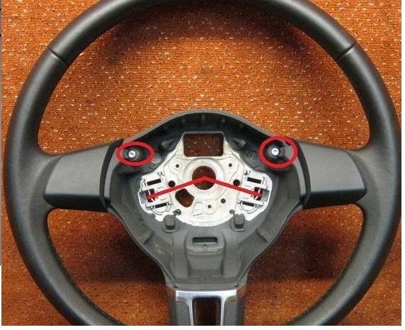

Ceea ce ar trebui sa fie adevarat daca volanul respectiv are locul pentru comenzi decupat, adica e ca acesta in interior:
post-12783-0-13093000-1362462219_thumb.j
Daca nu are locul decupat si e plin, adica asa:
Atunci, evident, nu au cum sa se potriveasca...
