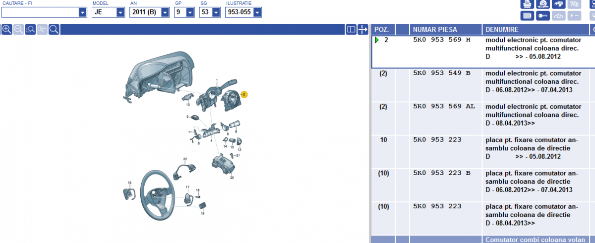

Tie iti trebuie 5K0 953 549B
post-104992-0-75093800-1402683895_thumb.
549B
6, bre! Nu 4. Cele cu 4 merg pe Golf, pe Jetta doar cele cu 6 merg.
Rave, pig are pe Jetta lui 549 din fabrica. Nu poate sa puna 569.
calculatorul 5K0 953 569 H nu se potriveste pe jetta 2013 ,azi am facut proba,deci o alta tzeapa de pe forum cu informatii eronate si pareri aiurea
calculatorul nu se potriveste din 2 motive
1.fizic nu intra in locasul sau de la volan dotorita faptului ca are un virf de plastic care nu lasa calc.sa intre in locas
2.are lipsa o mufa mama ,cea care vine de la maneta stergator si contact nu mai are unde fi cuplata
Pai daca aveai 549, de ce ai cumparat 569? Era clar ca nu se vor potrivi!

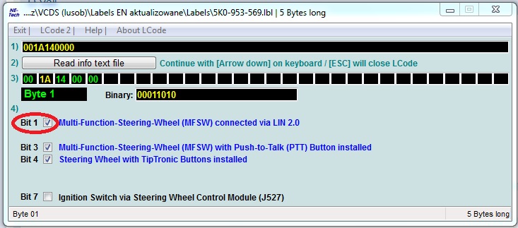

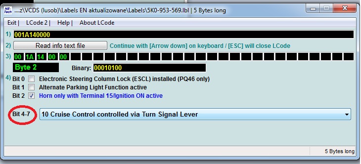

AUTOOOOR!Cine-mi poate recomanda in Constanta(zona Constanta) pe CINEVA care se pricepe la activare comenzi volan?Nu reuseste nimeni sa ii dea de cap!Am schimbat 5K0953569 cu 5K0953569H  nou si volanul vechi cu unul GTI+airbag vechi+cablaj...ma rog tot tacimul! Acum pauza...ma uit la el...
Care e problema, mai exact?
Ai cumva o scanare la adresa 16: Steering wheel ?
Nu se activeaza comenzile volan  si pilotul automat!
Vezi daca la tine e la fel ca in poze:
post-104992-0-17256700-1402758638_thumb.post-104992-0-92140200-1402758641_thumb.
La mine nu este bifat Bit 4 poza 1
Si Bit 3 nu apare.  Tot din poza 1
doar ce e incercuit cu rosu te intereseaza...

Asta a fost !!! EVRICA!
