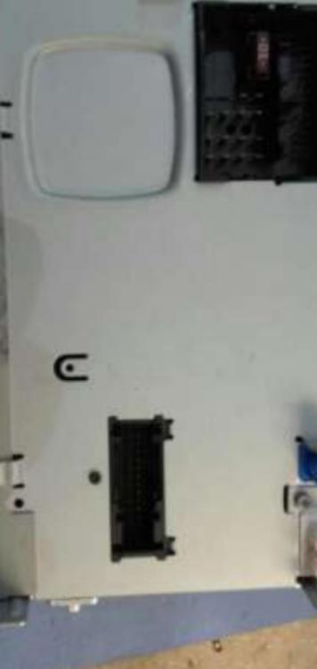

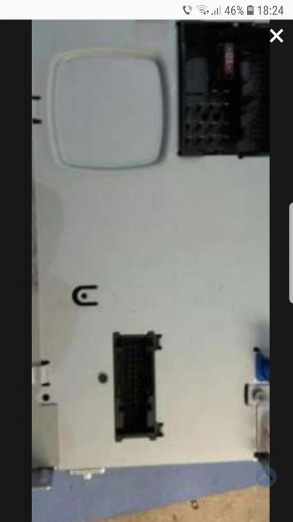

Mufa aceasta de la Rns 315 ce rol are? Cea de jos. Și Semnificații pinilor? Multumesc

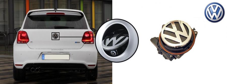

Înseamnă că deja am cablaj-ul pe mașină pentru camera. Teoretic mi-ar mai trebuii camera. La polo 6r camera este la luminile pentru număr sau în semnul vw?
in sigla vw

Acea degajare in carcasa aparatului parca are dimensiunile antenei gps.
Este facuta in scopul de a pune antena acolo .. ea este magnetica ?
