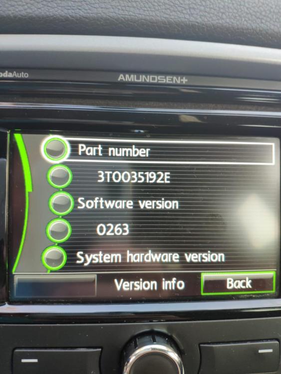

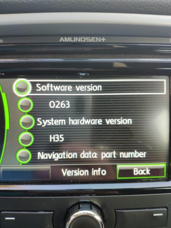

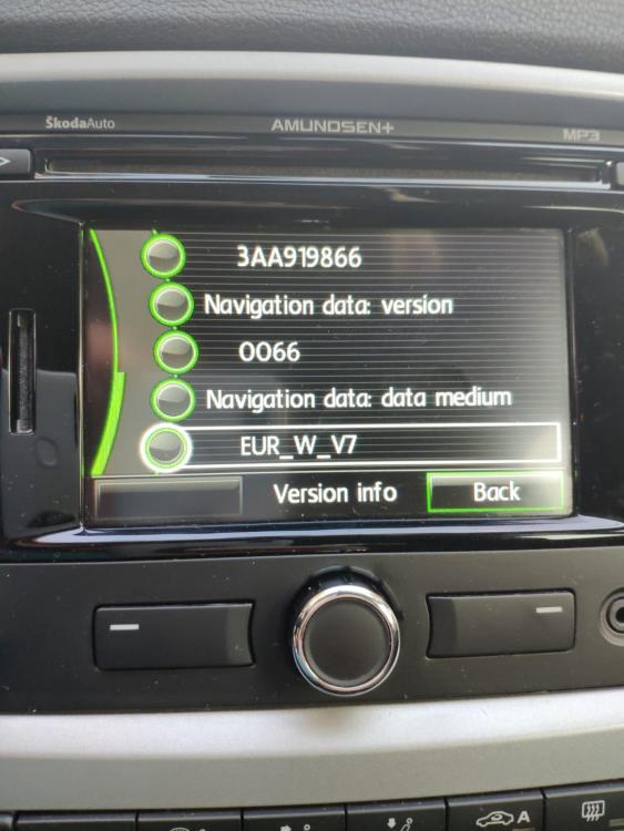

am intrat in posesia unei O2 doatat cu rns 315 cred ca este.
nu reusesc nici cum sa conectez telefonul la MFD.
il gaseste mfd ul din bord,imi arata 4 pin uri diferite,le am ioncercat pe rand,degeaba la fiecare imi spune log in not possible.
vreun sfat ceva? cum as putea sa imperechez telefonul la masina?
verifica daca nu ai cumva modul bluetooth sub scaunul pasagerului. Daca il ai , trebuie dezactivat din can, deconectat, activat bluetooth intern 315 si conectat la acesta
