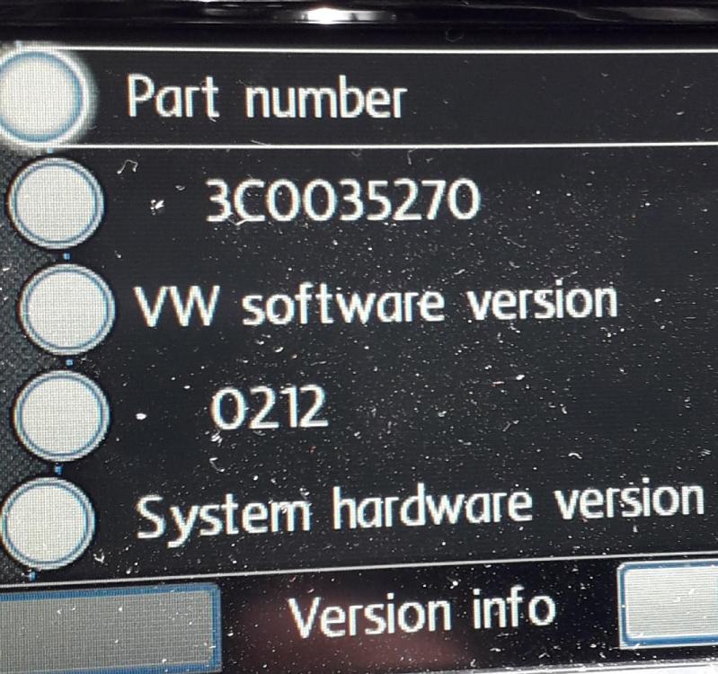

Salut!
Am si eu nevoie de o informatie. Am navigatia cu PART NUMBER - 3C00035270 si sincer nu stiu daca este RNS 310 sau RNS315 (am de putin timp masina). V-as ruga sa imi spuneti daca este RNS 310 sau RNS 315.
O alta informatie de care as avea nevoie ar fi daca pot pune hartile pentru navigatie pe un SD Card si daca (o data puse hartile) mai pot adauga si alte fisiere pe acelasi card(de genul muzica). Momentan hartile le am pe CD.
Va multumesc!
3C00035270  ai o cifra in plus.
în urmă cu 4 ore, Al Bundy a scris:
Ai dreptate! Imi cer scuze am pus un "0" in plus. Corect e ca in poza.
este un RNS310.
Multumesc frumos!

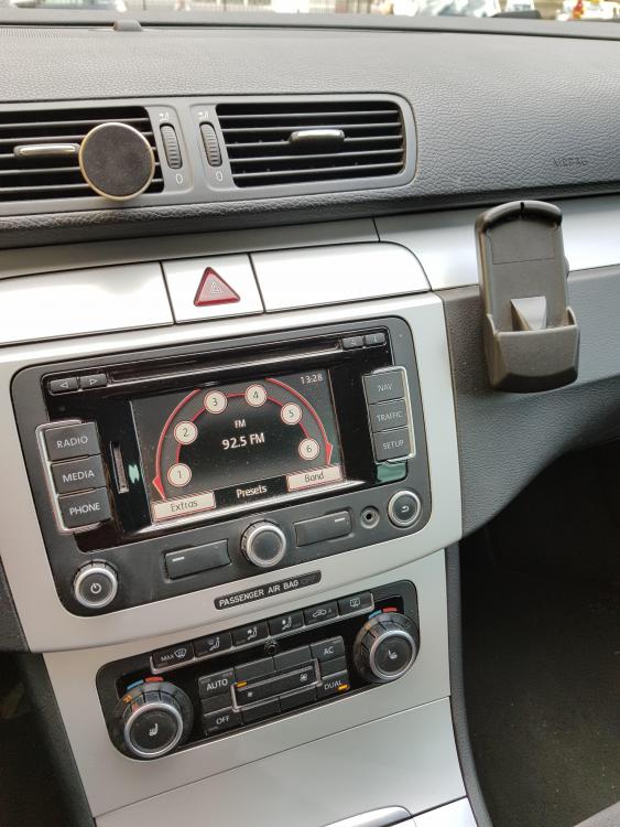

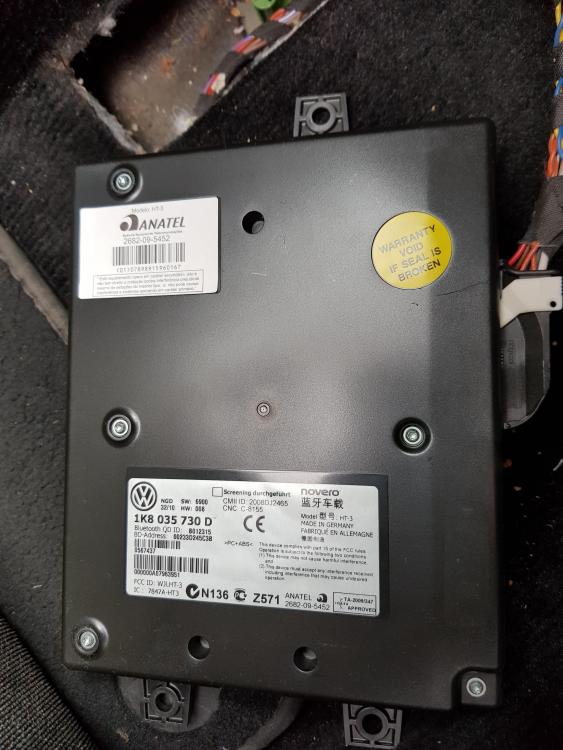

Salutare!
Am si eu o problema cu a mea masinuta, Passat b6 2010.Mai exact cu sistemul RNS 310.Nu reusesc nicicum sa conectez bluetooth audio,adica nu reusesc sa fac pairing.Am luat forumurile,youtube-urile si paginile de internet la puricat si nu am reusit.Am fost pana si la cineva care s-a conectat cu VCDS,dar nu a reusit nimic.Am umblat prin setari,am citit ca ar merge doar cand este motorul pornit (am facut si asta),dar tot nu a vrut.Din ce am observat,sub scaun se gaseste modulul de bluetooth,dar nu stiu daca este ce imi trebuie mie.O sa atasez o poza cu modulul,poate ma poate ajuta cineva.Sau daca imi puteti spune,daca trebuie sa schimb modulul si de asemenea,pentru a putea efectua si primi apeluri,daca doresc sa achizitionez un device pentru suportul ce se vede in a doua poza,ce fel de device pot achizitiona?
Multumesc frumos!
Nu trebuie motor pornit, trebuie doar codat corespunzător. Cu bt active și no cradle. Din păcate cel la care ai fost, nu a știut ce are de făcut.
