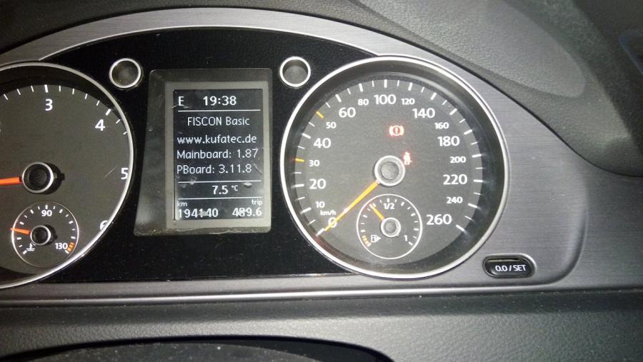

          am o navigatie RNS 315 si un modul bluetooth Kufatec Fiscon (ca si in pozele atasate).
Nu reusesc sa ma conectez la bluetooth : dupa ce introduc codul 1234 se deconecteaza .
1. Se poate afisa agenda pe navigatie ?
2. Cum pot face update atat la navi cat si la modulul bluetooth ?
Multumesc !
NU poti face update la un modul AM si un modul AM nu stiu daca afiseaza agenda.
Fiscon Basic nu afiseaza decat pe display-ul BC-ului

Am reusit sa ma conectez la modulul de bluetooth . A trebuit sa fac un software reset sa stearga telefoanele deja memorate (max 5 telefoane poate memora) . Si da intradevar modulul Kufatec Fiscon Basic nu afiseaza pe navigatie doar Kufatec Fiscon Plus .

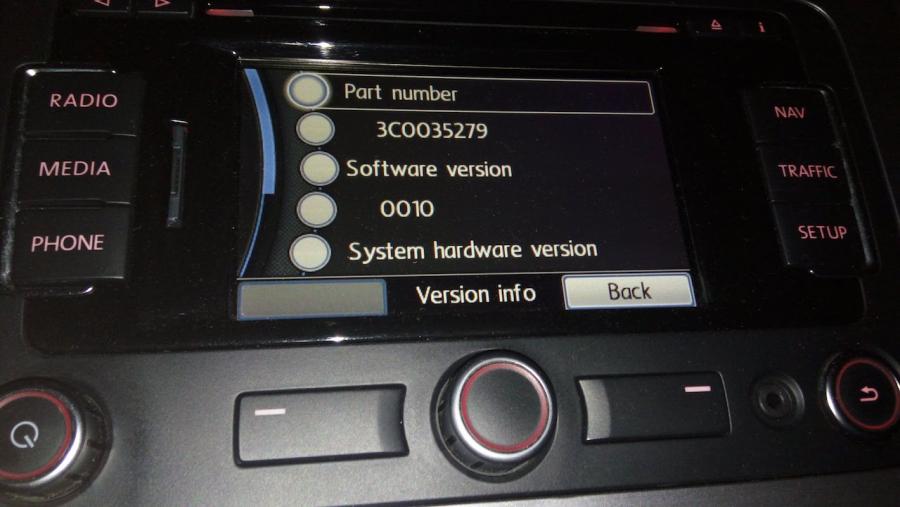

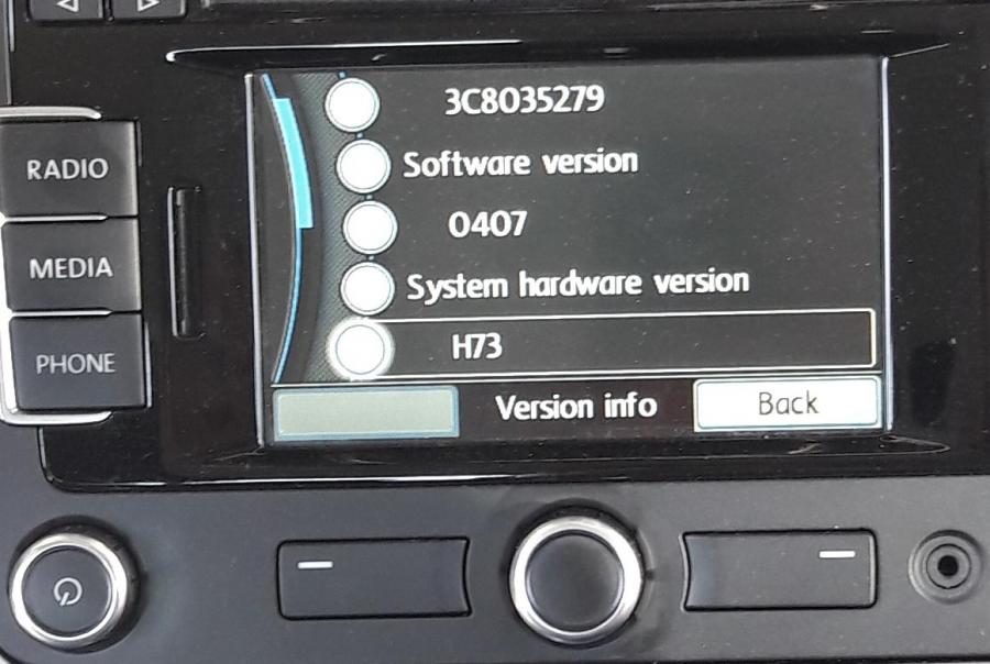

Salut colegi! Am pe masina personala recent achizitionata un rns315 cod 3C8035279. Am tot auzit ca e posibil sa am BT  incorporat, cum pot afla asta?
Am tot încercat conectarea la fara nici un rezultat
