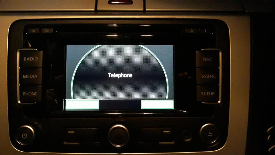

Al Bandy - pai vb la tel pe difuzoarele masinii. Cand este oprita unitatea rns si primesc un apel, raspund dupa volan si se deschide rns-ul afisand ""Telephone"" cu arcada verde. Cand este pornit rns-ul, ramane display-ul neschimbat, pe radio sa zicem, se comuta sunetul pe telefon iar pe display apare un receptor mic in stanga sus, (unde apare si semnul de mut)
