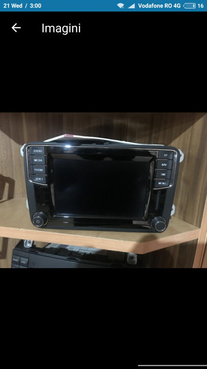

Are cineva idee daca aceasta unitate s-ar potrivi pe Skoda Superb 2010 si ce ar trebui sa mai cumpar pt a functiona pe masina mea care vine cu radio Swing? Multumesc!
vine cu component protection eliminat si patch instalat ? Altfel, cam greu sa o rezolvi
Trebuie un can mai nou
ioneleclaudiu@gmail.com
Am sunat si eu pentru acel Amundsen MIB 2, @sofo_bogdy nu vine cu patch, de aceea si prețul este mic. Este modelul fara literă în coadă. Probabil ar merge mai degraba un RCD 330G Plus. Scuze de off-topic
