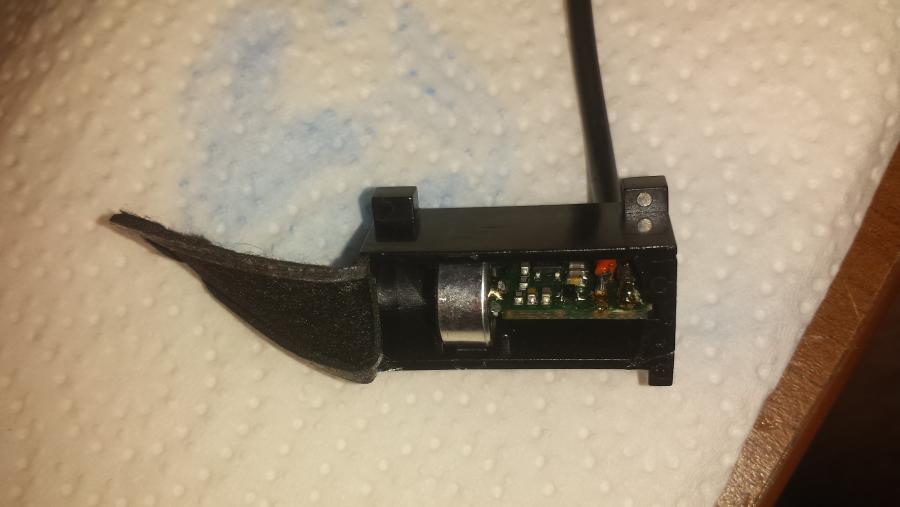

Salut. Un microfon de pe aliexpress a montat cineva pe RNS315?. Este destul de sensibil?
F l o r i n
Da, sunt ok - majoritatea celor care le gasesti la vanzare pe Olx si alte site-uri de anunturi, sunt de la poporul chinez...

Am un rns 315 iar cand ma conectez la bluetooh cu telefonul cel pe care il apelez nu ma aude. Am inteles ca e posibil sa nu am microfon. Cineva care sa monteze asa ceva???
Vezi in aria servicii. Se poate sa fi avut altceva pe masina si au montat ulterior Rns 315
sau poate nu il are montat de fabrica, nu a avut bluetooth activat - automat lipsa microfon
Revin cu impresii asupra microfonului comandat din China. Sunt auzit foarte bine, este foarte sensibil, nu are brum. Nu este un simplu microfon, are si preamplificare in cutiuta aia.
sunt ok, nu am constatat mari diferente din punct de vedere al sensibilitatii, etc, la cele fabricate in China vs cele OE
