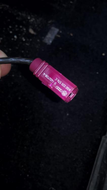

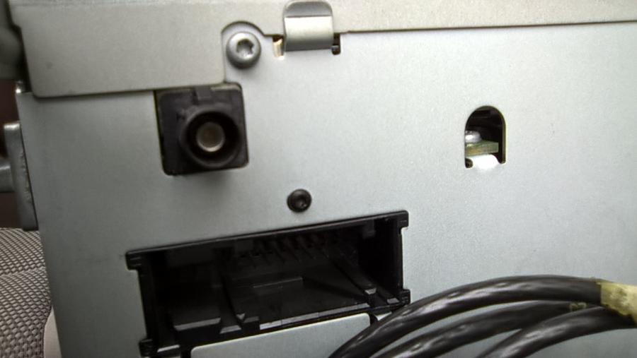

inca o întrebare : Modulul bt avea 2 mufe, una cred ca e de la microfon - cum scria bundy. Cum naiba o montez in spate la navi ?
pun poza cu mufa si locul unde bănuiesc eu ca trebuie sa ajungă.
ceva sfaturi?
Aia e antna Gsm in a 2 poza. Vezi ca mai ai de debifat Bit 5 ca sa mearga bluethoot.Daca nu merge imediat inchide masina cam o ora si ar trebui sa mearga
mersi. Mufele alea mai trebuie conectate atunci?
Scoti toate mufele de sub scaun. Pt microfon poti trage direct un cablu cu 2 fire la mufa verde din spatele rns. Dar mai bine mergi la cine stie face asta.
alea le-am conectat de la rns-310. Erau 3 : O mufa mare neagra, o mufa albastra pt gps si o mufa cu 2 fire - nu mai tin minte culoarea - exact lângă cea albastra de gps.
Una e mufa mare albastra e antena gps si aia cu 2 e antena radio FM si AM.

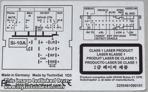

si microfonul unde se conecteaza ?
Ala il conectezi in mufa din spate de la navigatie. Uite aici cum arata eticheta pe spate si pinii unde se conecteaza.
Poti trage firele de sub scaun sau prin stalpul dreapta fata si prin plafoniera la microfon.  Eu zic sa mergi la cine stie si a mai făcut asta.
