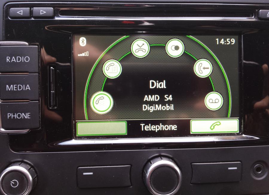

1. Functioneaza ca orice alt bluetooth oem. Merge si cu iPhone (testat 4 cu iOS 7) si cu Android (HTC One cu 4.4.2). Preia numele, il afiseaza, se poate controla si din unitate si din butoanele de pe volan.
2. Merge bine, se aude foarte clar. Microfonul e separat, montat in  pozitia oem in plafoniera. Preia toata agenda, afiseaza si mai multe numere la acelasi contact, daca are. Se poate raspunde din unitate sau din butonul dedicat de pe volan. Se poate forma si din unitate sau cauta contacte.
