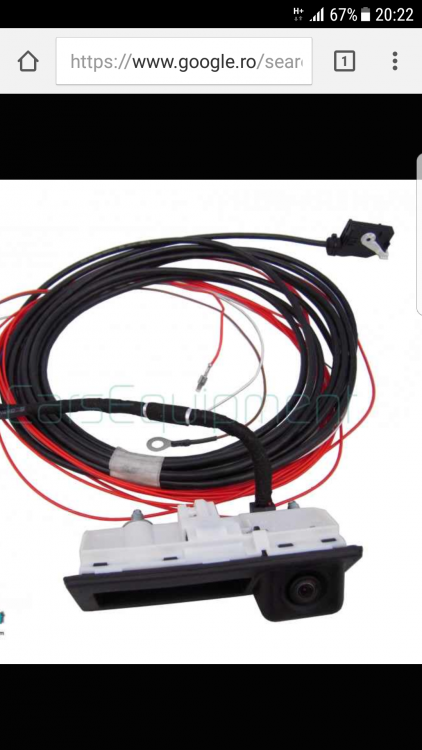

Am fost azi la colegul lucaflo26 si am ajuns la concluzia ca masina nu are camera de marsarier, doar cablajul, iar comenzile de volum de pe volan nu merg datorita diferentei de versiune a CAN-ului. Cu aceasta ocazie tin sa multuesc colegului lucaflo26 pt amabilitate, apelati cu incredere!
Stai ca nu inteleg, tu nu aveai camera pe masina si vroiai sa mearga ?
Da, credeam ca mașina are camera in stema pt ca are mufa în bord...
Asa e Cristi si apoi iam explicat ca B6 combi are in maner de deschidere (vezi poza)fata de berlina care are in semn de Vw care se rabateaza. Plus de asta la volanul model cu rns 315 nu merge volumul de pe volan.
Oare exista vreo versiune de rns 315 compatibil cu b6 2009 (cluster nou, alb si volan vechi cu, comenzi rotunde), sau caut in zadar?
