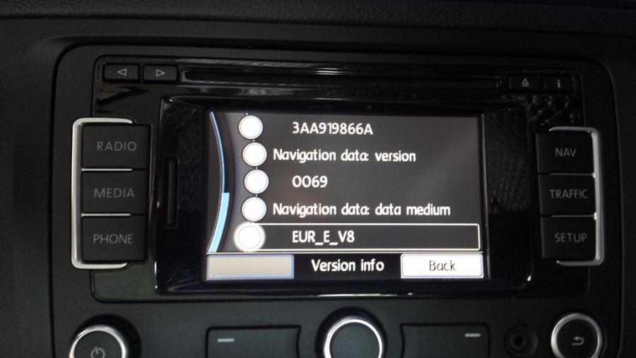

How to define which unit is fitted in the car RNS310 ( Skoda MIB Amundsen) or RNS315 ( Skoda RNS Amundsen +)
Press SETUP and hold about 10 sec. On screen choice "Versions"
RNS 310 ( Skoda MIB Amundsen) have only 3 information lines : Part number, Software versions and system hardware versions
RNS 315 ( Skoda RNS Amundsen +) have 5 information lines: Part number, Software versions, system hardware versions and Navigation data: part number and Navigation data: version

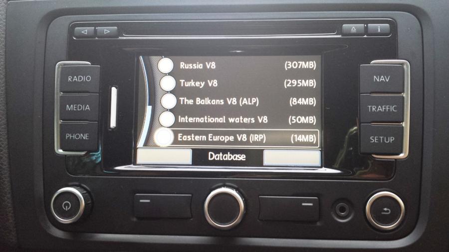

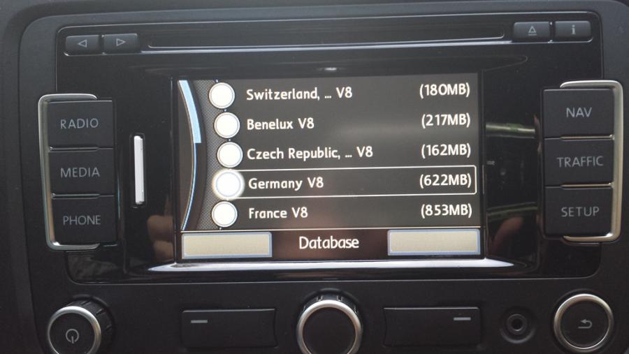

Dragilor, sapand dupa un RNS 315 pe OLX am vazut ca sunt 2 tipuri, vizual ma refer ( stiu ca unele au BT si altele nu) si ma refer la faptul ca la unele butoanele din stanga sunt: BAND, MEDIA, PHONE si in dreapta: NAV, MUTE, SETUP si la altele: RADIO, MEDIA, PHONE si in dreapta: NAV, TRAFFIC, SETUP. Adica BAND a fost inlocuit cu RADIO si MUTE cu TRAFFIC, sau invers functie de cel care e generatie mai noua? Sau sunt alte criterii?
Cele care au Radio, Media, Phone in stanga si Nav, Traffic si Setup in dreapta am impresia ca sunt RNS 310. Sper sa nu gresesc, sa ma corecteze cineva daca ma insel.
Vezi ca pe OLX sunt multi vanzatori care desi vand RNS 310, afirma ca vand RNS 315 si induc cumparatorul in eroare.
Modificat de Irinel Tincea
Corect . Unul e 310 si unul este 315 . Primele 2 sunt 310 si urmatoarele 2 sunt 315 . asa ca sa fie clar pentru toata lumea si sa nu le mai incurcati .:biggrin:

Eu vad pe toate 4 aceleasi butoane. Eu spune-am ca sunt butoane diferite. Ceva de genul asta:
Care dupa cum se vede, e diferit de cele aratate de tine mai sus. A aparut inaunte sau dupa? Ce generatie E? Avantaje / dezavantaje ...
Si cele prezentate de tine si cel de jos (postat de mine) sunt vandute ca RNS 315.
Modificat de haky
Rns 315 US version
Vorbim de lucruri diferite alte softuri alte firmware alte tehnologii in america fata de europa
unde este diferenta????
asta il am si eu pe masina si este RNS 315
ambele au slot card (310 si 315) daca are si bluetooth este 315, asa se diferentiaza ?
