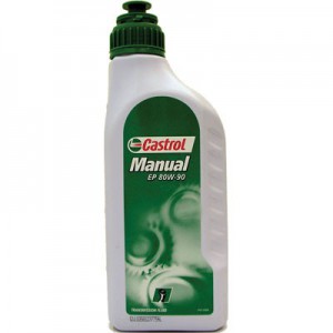

Poti pune o poza cu bidonul de ulei?E posibil si la anumite reprezentante sa comercializeze anumita gama de uleiuri premium,dar nu ulei de original.Am vazut la o uriasa reprezentanta Mercedes din De numai ulei Aral,toata gama posibila si imposibila,uleiuri Castrol,Mobil pe la alte reprezentante sau concesionari ale anumitor marci.Daca bidonul este alb,posibil sa fie Castrol.

Sincer mi-e lene sa ma duc acum pana in masina sa ii fac poza, dar ce am nu are de aface cu poza care ai atasato. Al meu ii fara nici o eticheta cu brand etc scrie tot felu de coduri etc. Si forma are forma de un biberon.
Ii produs original Vw. La mine la reprezentata totul ''de obiciei'' ii OEM + ca pe mine ma stiu ca ii tot stresez cu intrebari stupide si mereu imi zic sa las internetul in pace...
Maine o sa atasez o poza cu bidoanele ce le am eu. Oricum eu ma gandeam sa nu fie ceva tiapa in sensul ca o zis ca are numai 2 bidone de 1L si daca mai vreau un litru ii numai pe comanda. Ma gandeam sa nu se fi gresit si sa imi deie ceva aiureli scumpe mi se pare mult 46€ 2L ulei cutie viteza pe cand la ELecrel sau Carffour am bazut bidon de 2L cu 12€.Bine poate cu alte referinte etc.
