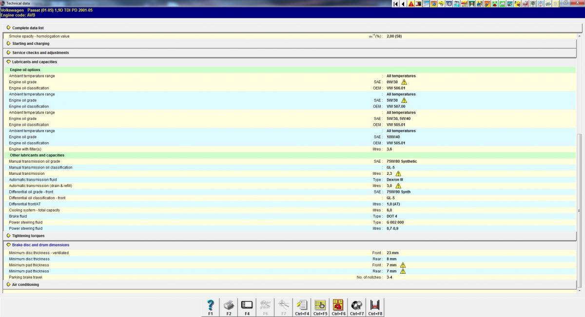

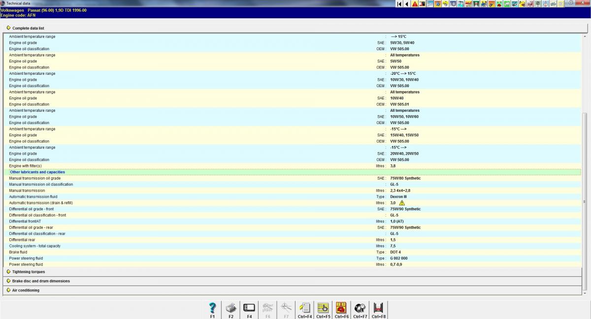

Buna ziua. As vrea sa schimb uleiul la cutia de viteze si am cautat in autodata de care ulei merge. Am citit peste tot ca trebuie 75w90 dar autodata recomanda 75w80 sintetic. Se poate pune acest ulei? (la un passat 1.9tdi, 5 trepte din 1997).
post-23118-0-81504700-1336379278_thumb.j
georgianlaurentiu50
Salutare ! Ce ulei pentru cutie imi recomandati si cati litrii ? Vw passat 2004 101cp/74kw 5+1
Presupun ca ai codul la motor avb, uite ce spune autodata
post-23118-0-92647700-1337622441_thumb.j
johnny erasure
In autodata scrie ca la motoarele avb, in cutiile manuale se pune ulei sintetic 75w80 iar la cele automate 75w90. Eu am cutie manuala si am pus Castrol TAF-X 75W90, care este GL-4, nu GL-5. Mi-au intrat 2 litri si ceva, pana in 2,5 l, cu uleiul vechi scos pe la busonul de golire, adica a iesit tot. Il am de 2 ani si se comporta foarte bine. Iarna cand este foarte frig imi intra usor in viteze. Dupa autodata nu ar fi exact ce trebuie, asa ca ... raman cu el ca se comporta foarte bine.
P.S. Uitandu-ma mai bine in fisa tehnica a uleiului am vazut ca scrie la performante ca este GL4/5, specificatie VW 501 50.
