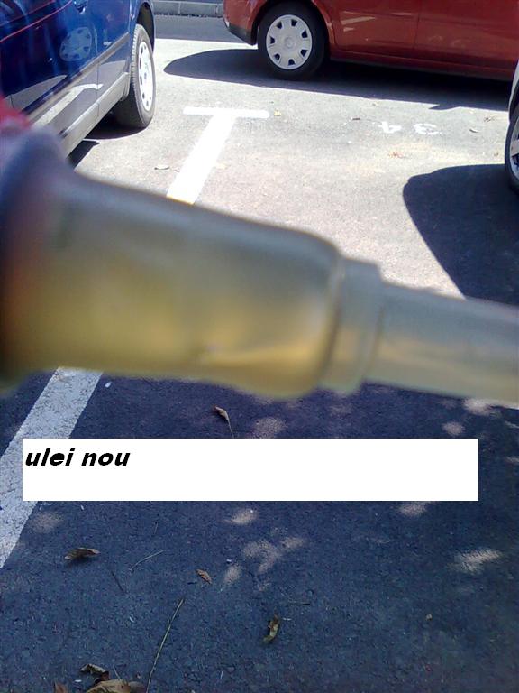

Chiar daca nu se specifica nicaieri ca trebuie schimbat,eu cred ca trebuie si de aceea l-am si schimbat(au intrat 2,45 litri),nu este nici o diferenta fata de cum mergea inainte.Referitor la faptul ca la unii se comporta mai rau decat inainte cred ca singura problema este sa nu pui ulei ieftin=de proasta calitate(la reprez.uleiul original este aproximativ 90lei/litru).La masina mea uleiul era maro inchis (fata de galbui cel nou) la 166.000 km.

NU stiu cum e cu uleiul din cutia de viteze , dar va pot spune un lucru despre uleiul din grup....Tata a avut un peugeot 504 cu transmisie pe spate, l-a radiat , iar noi am dezmembrat masina prin 2002 parca...atunci masina avea 20 de ani...ideea e ca pinioanele si cardanul si uleiul erau ca noi, uleiul era galben parca atunci era facut schimbul..nici o urma de uzura...despre cutie cred ca trebuie schimbat uleiul....o sa incerc sa schimb si eu zilele astea uleiul la masina mea(in prezent am o skoda oktavia 1) o sa pun poze cum e ala original si cel nou...treaba e ca nu prea stiu cat intra..poate stie careva....

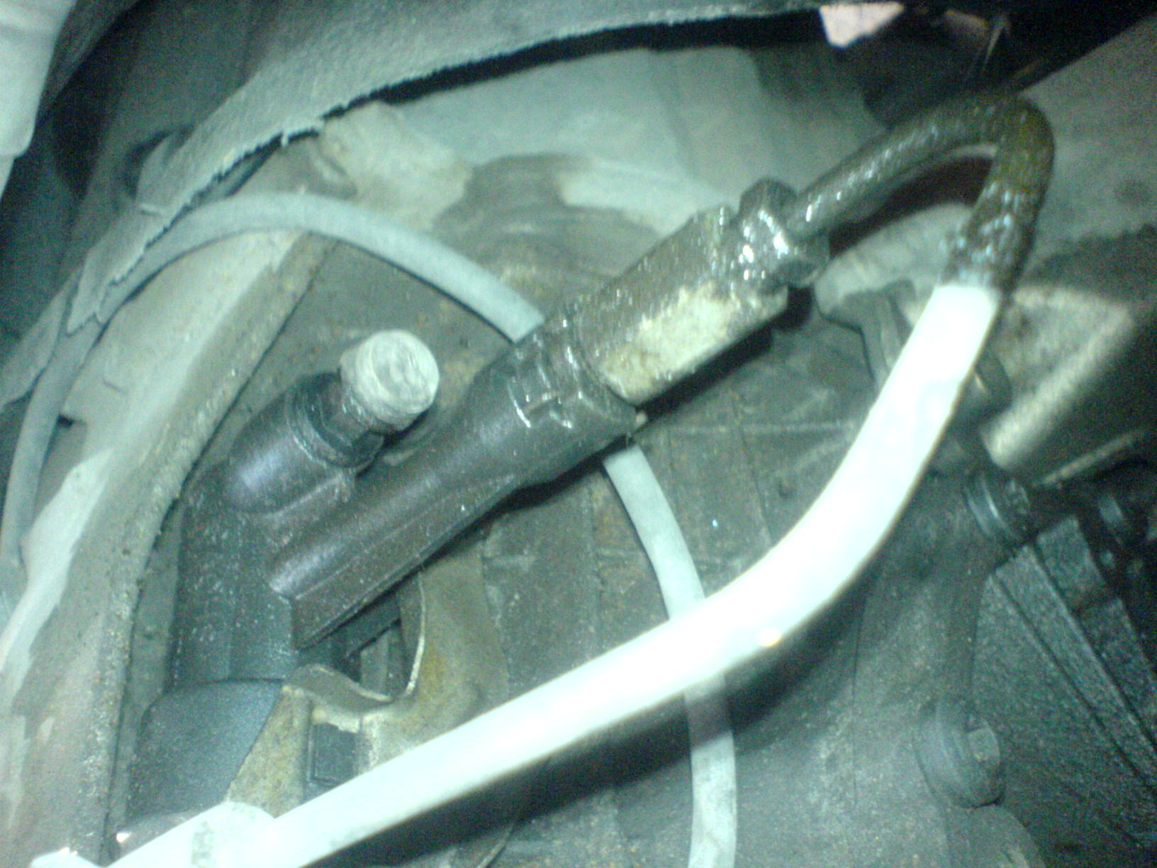

O mica problema am si eu.Pierd ulei din CV cred pe la semering planetara stanga.intrebarea ar fi se schimba greu semeringul si ce ar trebui sa mai schimb daca tot umblu acolo(garnitura flansa etansare)

salut.nu stiu daca s-a incarcat poza cu scurgerea de ulei din c v(cred eu ca de acolo ar fi)
Ce ai fotografiat acolo e mai mult pistonasul de ambreiaj(lichid de frana). Poate fi si ulei dar tb sa ai o pierdere serioasa ca sa il arunce asa sus planetara. Verifica totusi si nivelul de lichid de frana.

multumesc de sfat laus!problema era reductia de al din capul cilindrului receptor de pe CV.gasit la PBVmilitari 160 lei(cu tot cu conducta ce duce la pedala ambreiaj)
