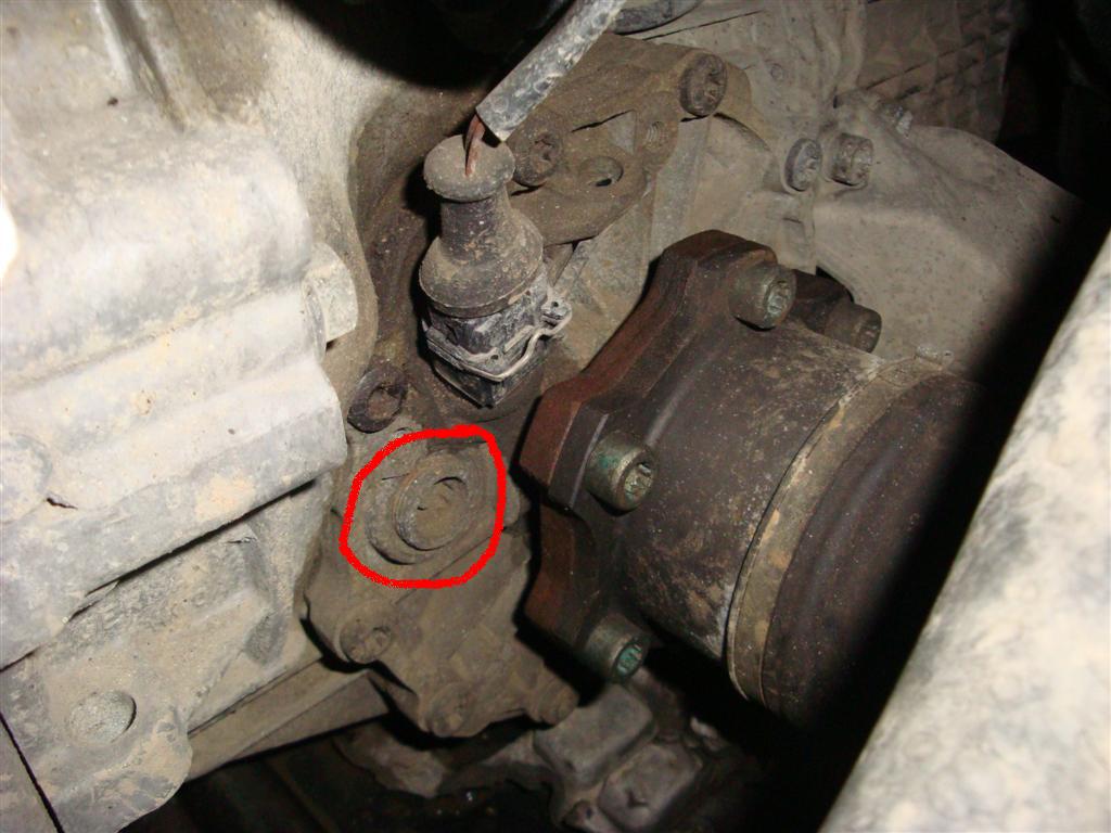

Ce tip de cheie ai folosit la desfacerea busonului lateral ?Si eu as vrea sa schimb uleiul din cutie dar inca nu am cheia potrivita. La mine busonul arata asa(atasez o poza).Cred sa a fost pus modelul asta , de fabricant :blah_: ,special ca sa te duci la ei.

yvaygrec, mergi linistit la un magazin de scule sau chiar la praktiker si gasesti destule torx-uri de-alea cu 12 colturi. :lol:
yvaygrec,lateral este imbus de 17,jos cel de golire un tip de torx cu 12 colturi asa cum ai postat tu foto.si eu neavand cheie cu 12 colturi l-am tras lateral,dupa ce am bagat cativa km penru al incalzi un pic,asa devine mai fluid.dar cum a spus si cosmin gasesti cheie dc vrei sa-i dai drumul pe la busonul de golire,dedesubt.eu am avut o diferenta de 650ml lipsa,am verificat inainte de golire era sub nivel l-am tras 2l fix,am bagat 2,650l fara presiune ,prin cadere am folosit un furtun si o palnie mica pana a inceput sa se prelinga pe la gaura busonului.eu cred caci din cauza nivelului scazut imi agata un pic uneori si apoi ueliul pe care l-am dat afara isi pierduse si propietatile de ungere am vazut clar diferenta fata de cel pe care l-am bagat.mentionez masina are 230.000km si nu a fost schimbat pana acum,dupa ce l-am schimbat sincer vb,diferenta,cutia lucreaza f bine ,usor si fara sa imi mai agate.asa ca eu sunt de parere ca dupa un nr de km e bine de schimbat. :D

da, acela e busonul de langa flansa,in cazul acesta iti trebuie cheie cu 12 colturi.

Busonul de umplere de la cutie este localizat langa planetara si se desface cu un imbus normal de 17mm.
Busonul de golire este localizat in partea de jos a cutiei de viteze si nu se poate desface, atentie, decat cu o cheie speciala cu 12 colturi cu gaura in mijloc pentru a putea intra cheia in buson; codul cheii este: VAG tool #3357
