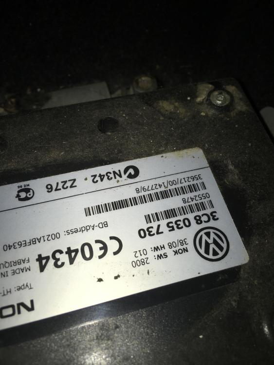

Am un RNS510 si nu pot asculta muzica de pe telefon folosind bluetooth.
Unitatea Bluetooth are urmatorul P/N (vezi poza).
Masina este un Leon 2009. Mentionez ca totul functioneaza ok, mai putin muzica prin bluetooth.
Posibil sa fie nevoie de alta versiune soft? Momentan are SW-Version 1400.
Inseamna ca modulul tau nu suporta streaming audio

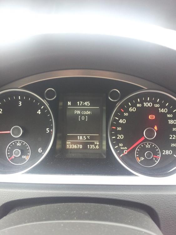

am resetat BT acum se vad cele doua dispozitive dar dupa ce introduc codul in telefon raman blocat la ce apare in bord, nu stiu cum trec mai departe:
Modificat de Nutu2009
baga codul pin afisat pe telefon.
Rezolvat, am anulat din telefon codul pin al sim-ului si nu mai cere nimic...

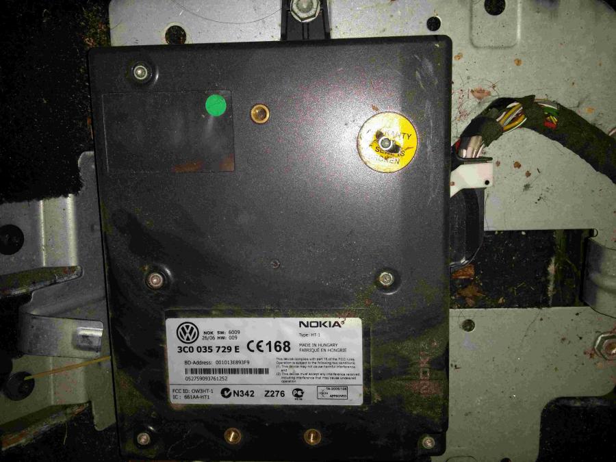

Rns 510 terminatia c are functia phone si bluetooth dar nu fuctioneaza fara suportul telefon.nu se poate elimina suportul?si nu apare nici pe bc.
F l o r i n
Nu apare pe BC, nu merge fara suport - deoarece acest modul este foarte vechi - inlocuieste modulul cu unul mai actual.
daca schimb modulul potriveste mufa sau trebuie modificat ceva?
Merge mufa daca schimbi modulul. E aceeasi conectică difera doar internul modulului.
