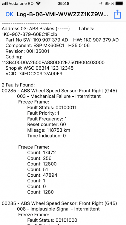

Am și eu următoarea problema pe abs și esp...
Am schimbat și senzorul și rulmentul și degeaba...tot se aprind martorii...
cel de pe fata dreapta, da ?
Da da...senzor și rulment fata/dreapta...
Dubios,  avand in vedere erorile care raman stocate. Verificati ce se intampla acolo, in fuzeta.
Pai și aveți idee unde găsesc un băiat bun care sa verifice asta? În București.
Tsicostmealot

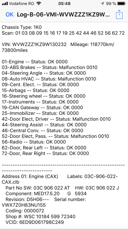

Salut, am un golf 5 din 2006 cu motor 1.6 FSI. De la un timp cand pornesc masina mi se aprinde martorul de abs, dupa ce plec se stinge si dupa cativa metrii se aprinde din nou, impreuna cu martorul de ESP si cel de la "presiunea din roti" nu stiu cum se numeste exact. Am schimbat senzorii de abs in speranta ca poate sunt mancati si nu citesc cum trebuie, dar in zadar.Are cineva idee de la ce ar putea fi sau cum sa rezolv? Am mai citit eu cate ceva si s-ar putea rezolva cu inlocuirea sigurantelor care, poate sunt arse.. dar am gasit rezolvari si cu inlocuirea rulmentilor. Daca imi poate spune cineva cu aproximatie, as fi recunoscator. Multumesc!
Scaneaza si posteaza erorile stocate
