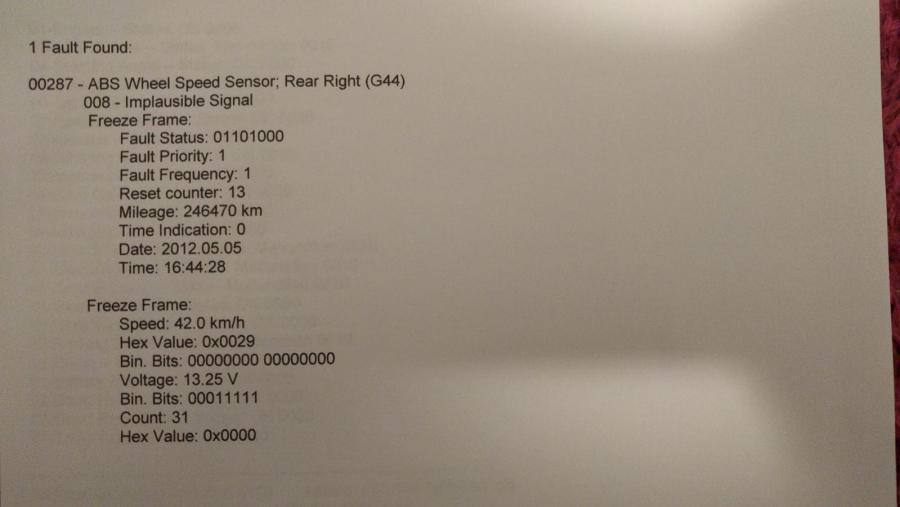

Ceau,
Dupa ce am dus masina la RAR a aparut ESP/ABS error. In urma diagnozei a rezulatat  eroarea din poza atasata, trebuie sa schimb senzorul?
Multumesc anticipat.
5a4be18364836_WhatsAppImage2018-01-02at21_17_56.thumb.jpeg.42238649224d13f00f47a4af8ca3dd0f.jpeg
verfica senzorul ABS, spate dreapta - precum si rulmentul/banda magnetica.
De la rulment/banda magnetica ar aparea eroarea cu mechanical failure.
in majoritatea cazurilor, asa este - tot asa, daca e ceva de cablaj sau senzor mort, apare defect electric.
totusi, la el intai verifica in blocurile de masura ce se intampla.

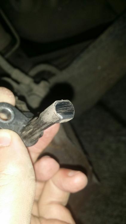

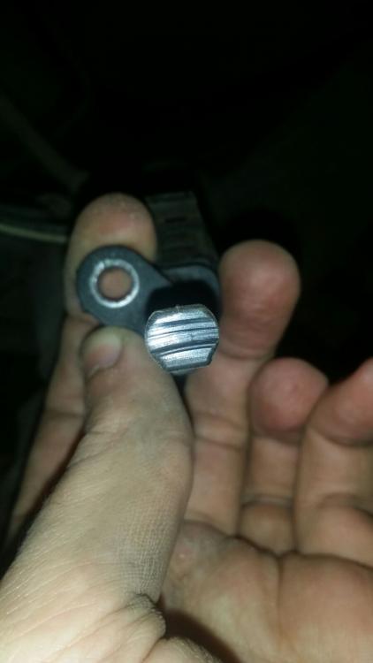

La o inca o verficare facuta de un amic, a descoperit ca senzorul s-a uzat si el zice ca e de la benda magnetica.  Exista posibilitatea sa schimbi doar banda magnetica ? E posibil ca senzorul sa mai fuctioneze in starea in care e acum?
schimbi rulmentul - ca e cu tot cu banda magnetica, dupa care vezi daca e totul ok, nu schimbi senzorul

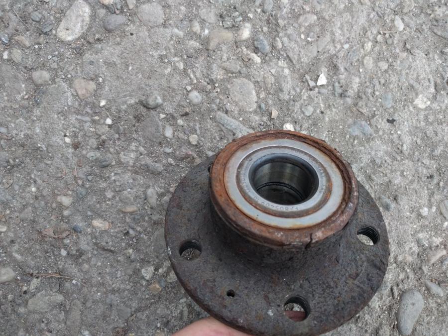

Ceau,
Am schimbat rulmetul si senzorul, eroarea nu mai apare. Asa arata rulmetul. Multumesc de ajutor.

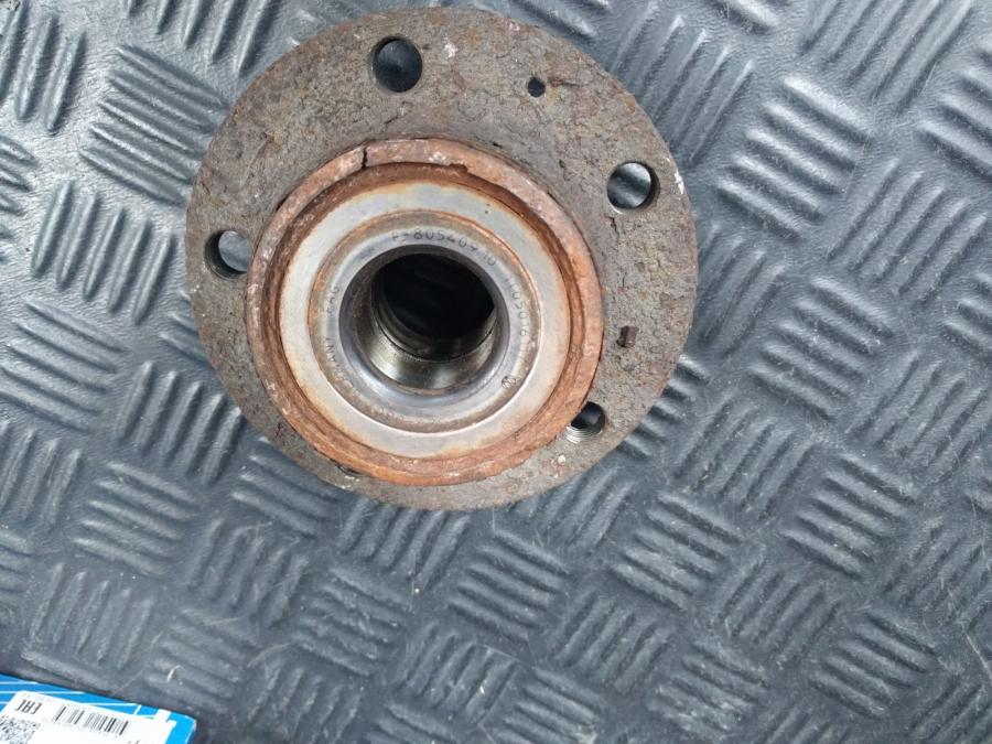

Initial am crezut ca este de la inelul rulmentului stanga spate deoarece la schimbul protectiei discului de frana, am observat ca acesta este "ciobit"/ruginit.
In prima faza as vrea sa verific cablajul senzorului, dar nu stiu cum sa-l masor iar apoi sa schimb piese daca e necesar.
Din experienta voastra, ce m-ati sfatui sa fac?
1. Schimb doar senzorul spate partea dreapta?
2. Schimb Rulment spate partea dreapta?
3. Schimb Senzor si rulment partea dreapta
4. Schimb Senzor si rulment partea stanga si dreapta "preventiv" ca sa nu am dureri de cap in viitorul apropiat?
Mersi mult!
Cablajul nu ai de ce. Curata senzorul, etc. Daca nu, il inlocuiesti pe cel de pe dreapta. Nu ai treaba cu stanga
