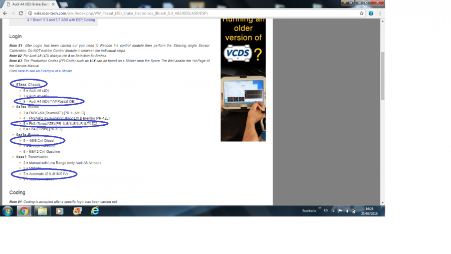

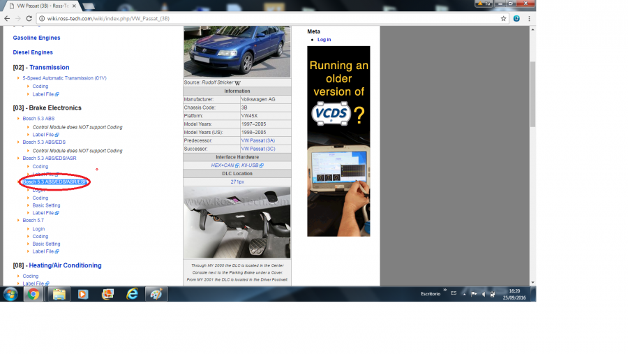

ce nu stiu ,dar vreau sa invat, este faptul ca acele calcule ma da pe spate...daca este amabil cineva sa-mi arate(sa ma invete) la adres 03...uite cum inteleg eu login si codare....dar cred ca undeva gresesc deci din cutie automata la manuala
deci login mie imi iese ceva de genul 09557
si coding imi iese 04257
oare ar trebuii sa fie 04255
sau si logarea si codarea trebuie sa le fac la manual si sa ignor deacum automatic,,,ceva in genul:
login- 09555
coding- 04255
oare asa sa fie corect si nu cum am facut mai sus
 va rog sa ma ajutati care stiti,,,,va multumesc
imi pare rau ca am incarcat pagina cu pozele mele,,,dar am vrut sa fiu mai explicit

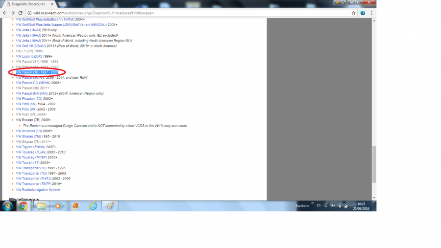

te loghezi cu login de automata si apoi codezi pe manuala si dupa asta faci adaptarea lui g85.
aha,,deci  login-09557 si apoi coding-04255....
si adaptarea lui g85 o fac prin acel cod-40168
da, dupa care intra la setari de baza, faci setarea lui G85... si trebuie sa fie ok dupa asta
