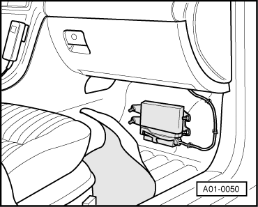

este sub mocheta de la picioarele pasagerului, dar nu in sus inspre bord. e bagata intr-o cutie de plastic.
Uite ceea ce ai scos tu azi, cel de cutie este pe poodea.

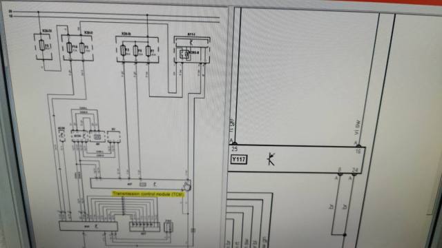

salutare baieti care ma poate ajuta si pe mine cu decodarile astea si codarile care trebuie sa le fac de la un audi a6 2.8 benzina de la cutie automata am pus cutie manuala va rog mult si poate o mai patit cineva dar la mine TCU de la cutia automata nu este sub mocheta de la scaonul din dreapta stie cineva unde ar mai putea fii???ve rog mult

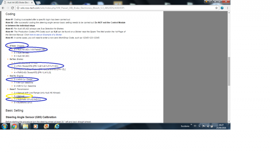

salut baieti am si eu o mare rugaminte care ma poate ajuta cum am spus mai sus am schimbat o cutie mutitronic de pe un audi a6 din 2000  tip motor AQD am reusit sa codez abs-ul dar cand incerc sa codes ECU MU IMI ACCEPTA CODUL si am gasit si codul de login AJUTATIMA VA ROG!!!!!!!!!!!!
trebuie schimbat ECU sau sa schimbi softul din ECU codat dupa tpul de motor si cuie manuala.( eu am codat bordul prima data ,cel mai usor, apoi am schimbat softul din ECU conform motorului si cutie manuala ---  apoi sistemul de franare) totul merge perfect
