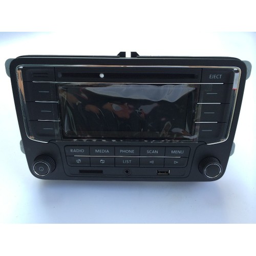

ce parere aveti despre RCN 210 ,gasit pe net la un pret ft avantajos(reducere)

Mi-am montat eu RCN210 de vreo saptamana.
Pro: Sunetul e mult peste RCD300 si peste RNS315 (astea doua le-am avut pe masina), Usor de folosit, auxiliarele ajuta enorm. Arata bine pare facut din materiale de buna calitate. Bluetooth-ul e foarte util.
Contra: Semnalul radio slab (o sa incerc montarea un separator de antena, nu cred ca baga curent pe antena si semnalul e neamplificat). Nu comunica prin Can entertainment (se leaga la can convenience) si nu mai am meniul "Audio" pe MFA si nu pot folosi comenzile de pe partea dreapta a volanului pt a schimba posturile/melodia.
Ca idee, daca isi monteaza cineva... eu am debifat "Radio" din lista can gateway-ului sa nu imi dea erori gen "no comunication..."
Toate RCN210 au RDS sau unele da altele nu? Trebuie CAN recent ca la RCD510?
Al meu nu are RDS. Nu conteaza ce Can Gateway ai, oricum nu folosesti firele de Can de la unitatea originala ci te legi in alta parte (cel mai usor e la mufa de la AC).
E bun si ala daca nu te intereseaza cum se aude radioul si in masina asculti doar de pe stick usb/aux in
RCD-ul ala nu are bluetooth, RCN-ul are. Conteaza ce te intereseaza mai mult, aspect  sau functii/functionalitate
