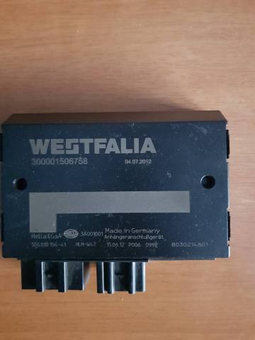

Salut colegii pasionati!
As vrea sa fac legaturile electrice la un modulul TRAILER din poza si am cateva intrebari, asa ca rog frumos pe cei ce se pricep sa-mi raspunda.

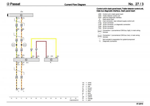

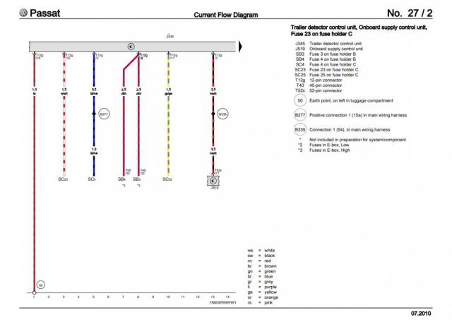

1)   Sunt ok schemele electrice pt modulul asta si passat b7 break 2014?
2)   Ce rep[rezinta in schema punctele B277 si B335 respectiv B397 si B406 ?
schemele sunt incomplete.
punctele alea sunt punncte de conexiune ale firelor existente.
cablajul de la modul la carlig il am, mai ramane conexiunea de la modul la masina. Carligul este modelul detasabil, nu cel ce se ascunde sub bara.

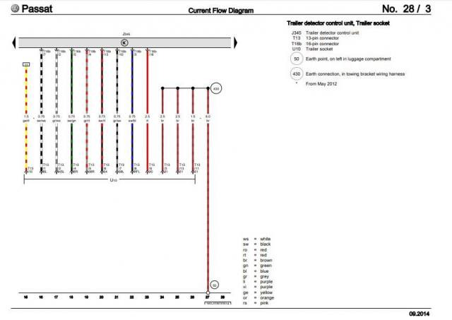

In cazul asta e ok schema?
Pinul 10 de la T13 cupla carlig, unde se leaga?
Modificat de passat19tdi
da click pe 11 si vezi unde se duce. Dupa culoare si grosime, e un plus si va merge la sigurante
Nu merge cu click, e un pdf.

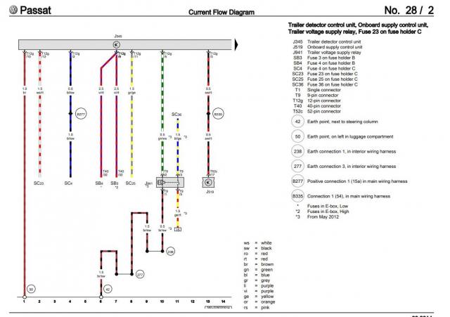

Sa aiba legatura cu galben rosu din schema de mai jos?... dar acolo imi apare un pct 15 ?
Da, acolo duce.

Nu aveam de unde sa știu ca pozele tale nu le-ai facut direct din Elsa...
La SC 36 prin releu.
Si tot nu inleg ceva, sunt doua scheme, una cu releu si alta fata releu, asta cu releu are un *3 from may 2012 si modulul este din 04.07.2012, adica din aprilie. In cazul asta modulul poate face schema cu releul, adica modulul va comanda pe pinul 5 releul?
