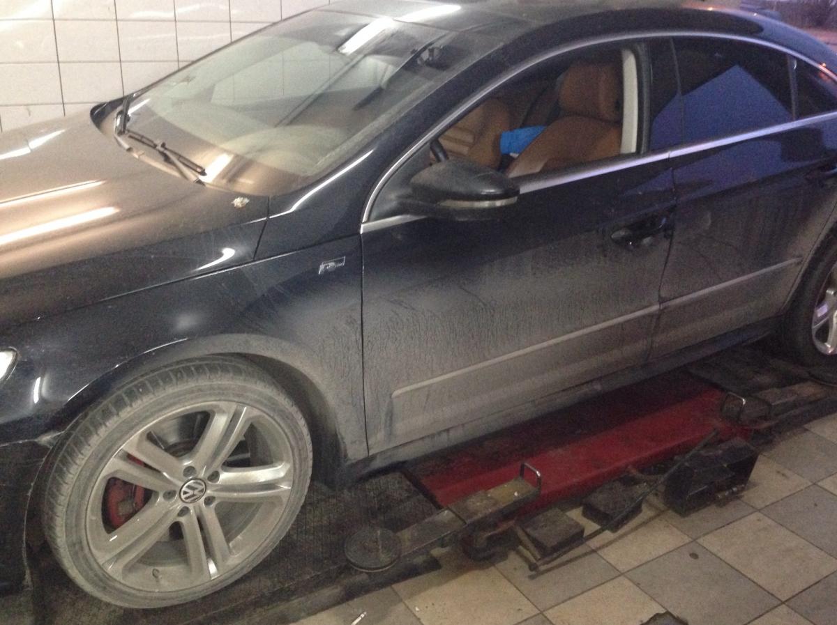

Din pacate, se pare ca nu scap de probleme si am constatat, ocazional, pierdere de putere si aparitia unui sunet metalic la motor. In urma unei verificari, se pare ca este vorba de senzorul de pe pompa de inalta presiune, problema urmand a fi remediata cat de curand. Cu ocazia asta, vreau sa gasesc o cale de a afla care este cauza vibratului puternic la franarea peste 100 km/h. Ori sunt discurile, ori planetara dreapta fata. La aceasta problema, va cer sfatul: ce se poate intampla daca rulez fara a angrena fata (scotand planetarele fata)?

Nu e o idee prea buna sa rulezi fara planetare. In cel mai fericit caz, distrugi rulmentii, in cel mai rau iti sare roata cu butuc cu tot. Rulmentii si butucul sunt "tinuti" de planetara si piulita acesteia.
Am fost si eu in situatia asta (a trebuit tractata o solenza care nu mai avea motorul si cutia pe ea) dar am ilocuit planetarele cu suruburi si piulite pe masura.
Banuiam ca nu e ceva chiar indicat, dar ideea e ca trebuie gasita o solutie prin care sa elimin treptat toate variabilele deoarece nu sunt sigur daca planetara e indoita, discul e ovalizat sau problema este de alta natura... Eu inclin sa cred ca planetara este de vina, dar daca incep, de exemplu, cu schimbatul discului, exista riscul sa fie planetara si sa stric si discul nou... Sunt in dilema! :(
Daca ar fi planetara indoita ar trebui sa se simta vibratii si in mers normal, atunci cand nu franezi. Cea mai simpla metoda e sa suspenzi masina cu roata respectiva in aer si sa o urmaresti vizual daca "fuleaza". Daca e dezaxata, cu siguranta se va observa cu ochiul liber (dar la o viteza mica, de exemplu treapta 1).
Eu tot spre discuri si jante mi-as indrepta atentia. Cu jantele, eventual incearca la 2-3 vulcanizari. Daca la toate iti zic ca sunt ok, atunci asa e.
La fostul BMW am patit asta: cu discuri si placute noi, Brembo cica, dupa 100Km de folosire au inceput sa vibreze la franare si a trebuit sa le schimb iar (am luat OEM a doua oara).
Jantele nu sunt, sigur, deoarece face atat cu cele de vara, cat si cu cele de iarna, si au fost verificate si para-verificate in multe vulcanizari diferite. Am vreo 5 in zona, plus un amic care detine o vulcanizare si, iti dai seama, am trecut pe la toti, pe rand :)).
Legat de problema, nu ma pot pronunta cu certitudine daca face si in mers... La peste 100, fara frana, nu face, in schimb, recent am sesizat un fel de zgomot de ruliu in jurul a 60 km/h. Nu este un vibrat, dar se aude ca unul... Nu prea stiu sa explic simptomele :( ... Discurile, atat la verificare pe strung, cat si vizual, nu par a fi deformate. De aici conchisesem ca ar fi planetara de vina. Ma gandeam ca ar fi doar putin deformata si de aceea ar vibra numai pe franare, atunci cand se lipeste in capul de planetara. Este posibil?
Modificat de lambda_dryver
Da...greu de zis pana nu vezi/auzi. Cu articulatiile cum sta (bucse, pivoti, capete de bara, etc.)?
Articulatiile au fost verificate prin primavara, cand s-a sesizat prima oara defectul... In urma inspectiei, concluzia a fost ca arata bine. Apoi, cand s-a dat jos platenara, baietii din service au ramas masca de cat de ruginit/blocat era capul de planetara. De aici a aparut si planetara in equatie, pentru ca era anormal de proasta starea respectivului cap de planetara. De atunci pana acum, am fost un haos complet si nu am mai apucat sa ma interesez de problema. Ce-i drept, nu este nici ceva asa grav sa zici ca este insuportabil sa mergi cu ea asa, dar nu-mi place mie gandul ca este ceva in neregula...
cardan? am vazut ca ai 4motion , cand am facut servisul la a mea erau mai multe masini vag in reprezentanta la schimbat cardan (tiguan,cc,b6)

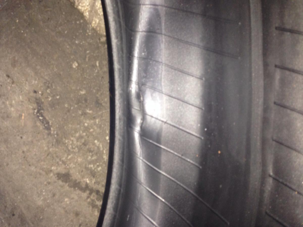

Este posibil ca anvelopele sa fi avut deja vreo galma sau fisura, fiindca la o gropa atat de mica si o viteza de numai 70km/h nu aveau cum sa faca explozie. Eu am talonul 45 la anvelope si am luat gropi mai mari decat cea din poza fara absolut nici o urmare negativa pentru janta sau cauciuc. Oricum imi pare rau de cele intamplate si ma bucur ca in cele din urma s-a rezolvat totul.
Da, intr-adevar, si mie mi s-a parut incredibil ca au facut explozie de la asa ceva. Chiar ma si apucase rasul cand m-am dus sa vad groapa! :)). Anvelopele au fost puse acum nici o luna si nu aveau nimic la respectivul moment. Ce-i drept, am bagat 2.7 pe fata si 2.9 pe spate, in loc de 2.8 cu 3.2, dar nu ar fi trebuit sa explodeze de la o diferenta atat de mica... In orice caz, ma gandesc serios la un set de anvelope 235/45/r18 Runflat ca sa fiu oarecum sigur ca nu se mai repeta experienta... Cu toate ca si la abordarea asta, multi m-au sfatuit ca exista multe minusuri. Sunt iar in dilema!
