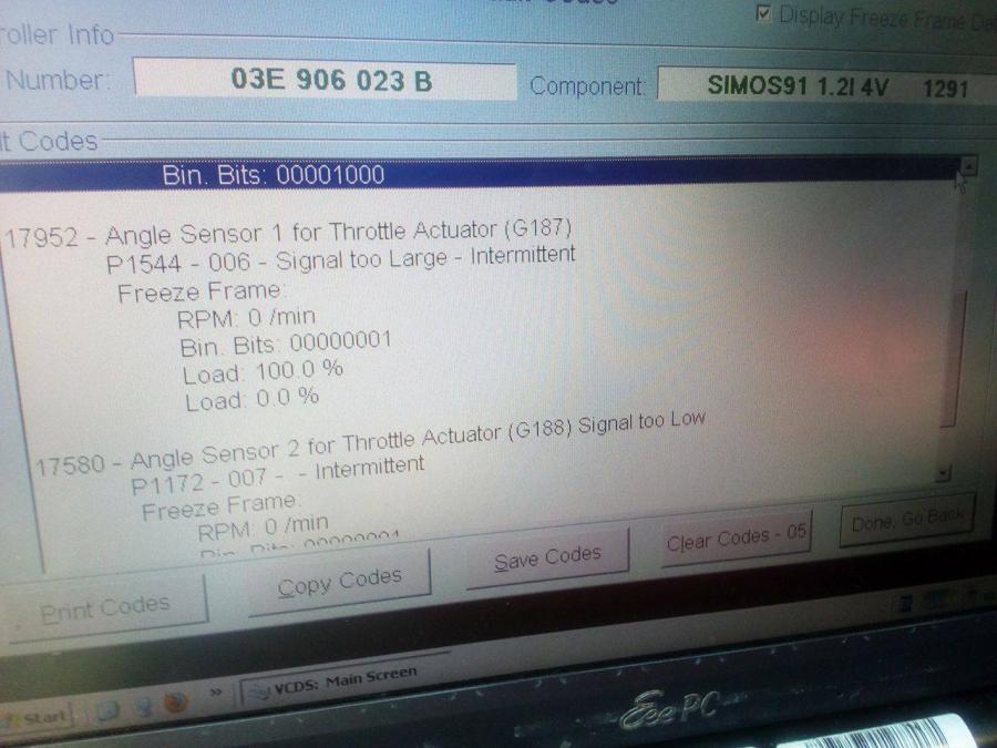

Buna ziu, respectiv seara, am martorul check engine aprins de o luna si mai are momente cand se stinge dar iar se aprinde. Dimineata la prima pornire si dupa ce masina sta cam 3 ore acul turometrului urca pana la 1200 de rotatii dupa aceea scade la 500 si da sa se opreasca, cateodata se si opreste. Dupa ce trecu in treptele a 2-a, a 3-a, a 4-a si a 5-a de 3000 de rotatii incepe sa-mi baltacaie ca si cand nu ar avea putere sa traga sau se ineaca.
Erorile pe care le-am gasit dupa diagnoza sunt:
Multumesc anticipat
Inlocuieste clapeta de acceleratie.Este defecta.

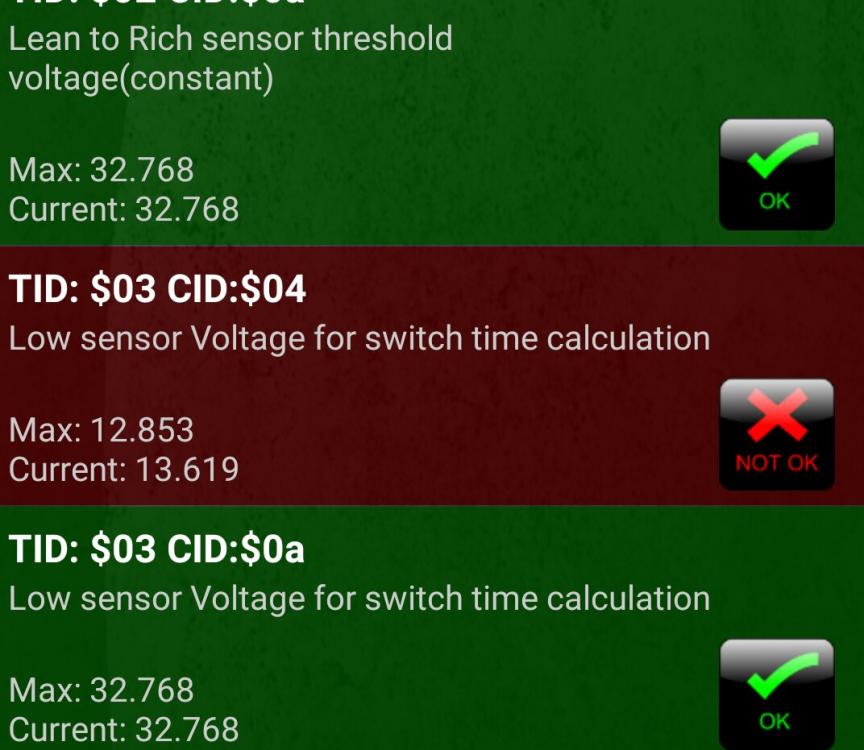

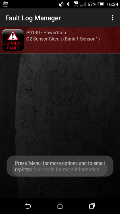

Rezolvat si eu Check Engine in doua etape:

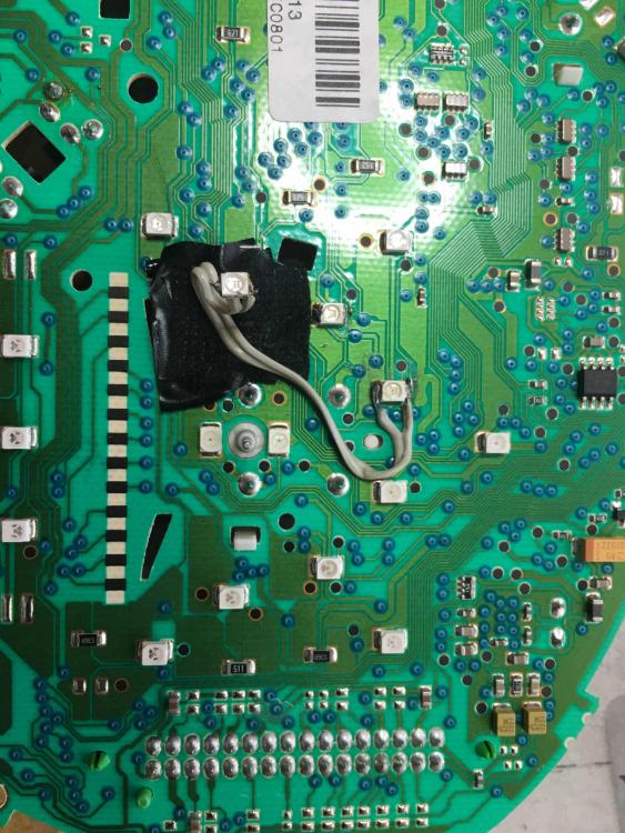

1 - rezolvat "manareala" din bord, ca urmare mi s-a aprins si mie respectivul martor
(rezultat absolut predictibil deoarece aveam erori provenite de la sonda lambda de amestec ;
2 - schimbat sonda lambda - sters erori, un drum de 20 km, check-ul in continuare stins (sper sa ramana asa).
Foto din categoria "maini indemanatice" (%?x#&@$>* mainile lor !):
