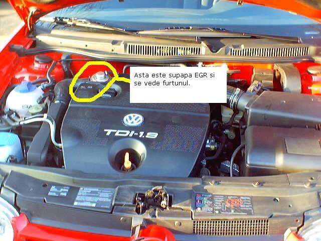

P.S. Nu este Polo masina din imagine , este un Golf, dar este exact la fel cum sunt asezate toate inclusiv supapa EGR.
Mersi frumos de poza !!!!!! :rolleyes:
