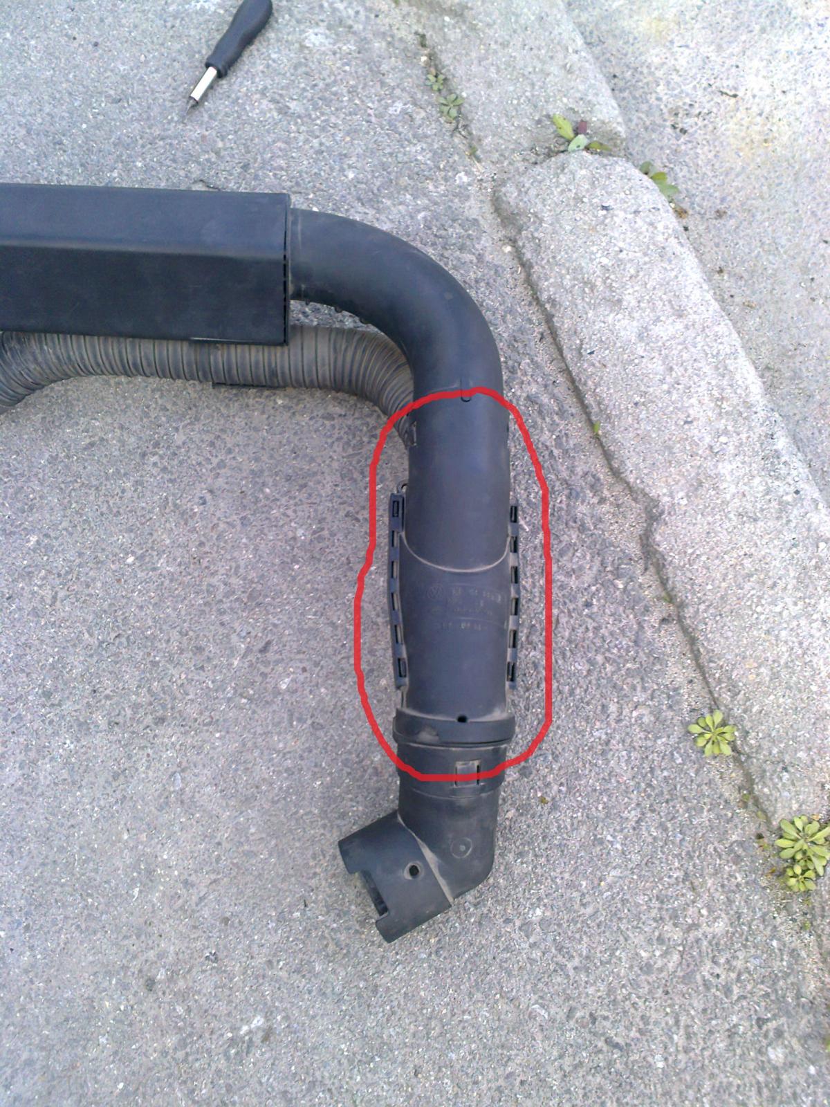

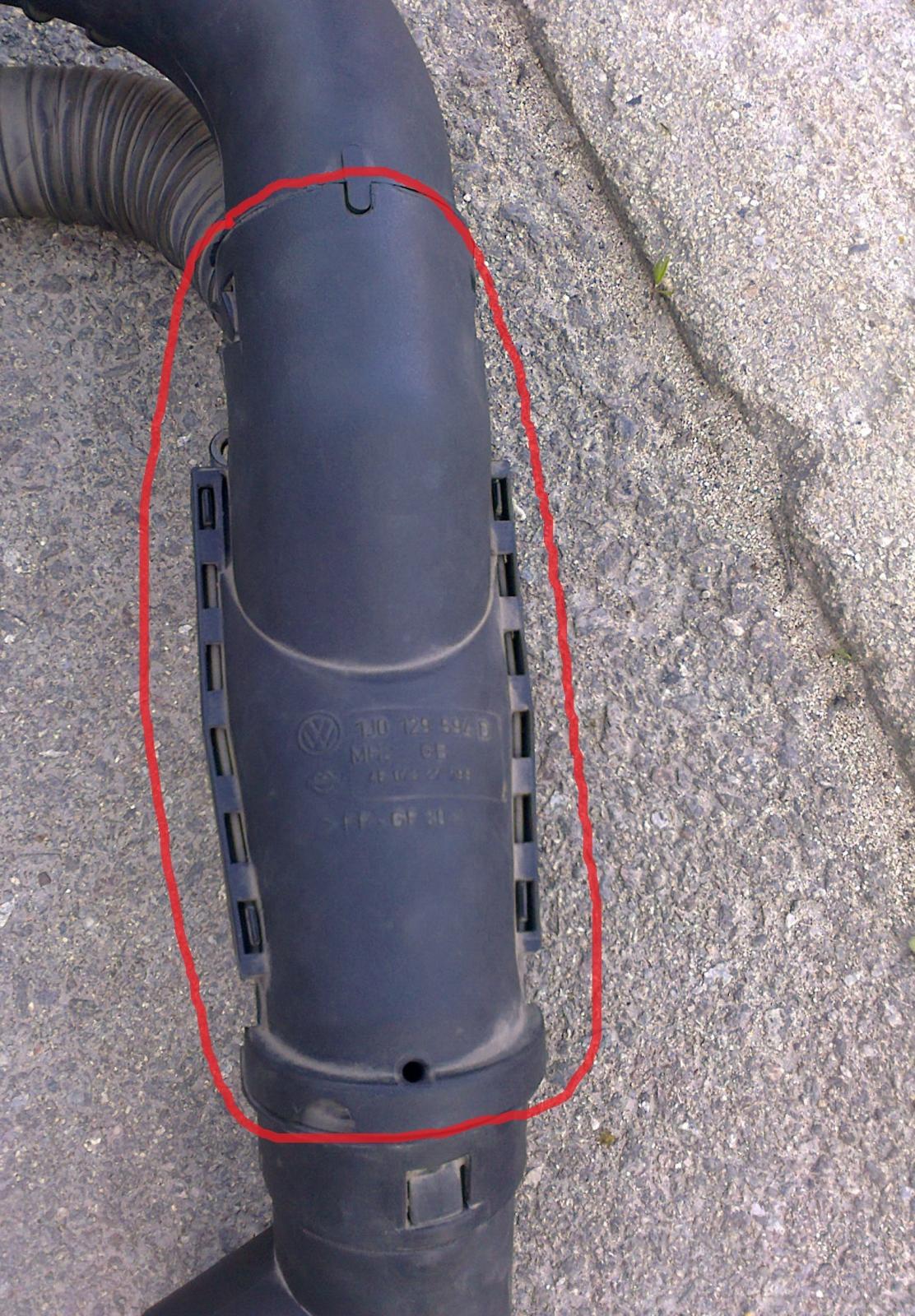

Salut, cum se desface capacul acela de sus ? Clemele acelea de pe lateral sunt cam intepenite si nu am insistat, e cam copt plasticul si m-am gandit ca e posibil sa se rupa daca trag mai tare.
post-58492-0-92166700-1396974806_thumb.j
post-58492-0-12448700-1396974973_thumb.j
Modificat de rey toledo
Cu grija il desfaci, si al meu era copt..... am reusit ,cu foarte mici daune, abia daca s a crapat la o clema dar nu influenteaza..... desfaci o laterala si iese usor..,vezi cu o surubelnita lata
Trebuie apasate clemele de pe laterale si tras in sus de capac sau bagata surubelnita undeva la mijloc intre partea de jos a clapetei si capac ? Mersi.
