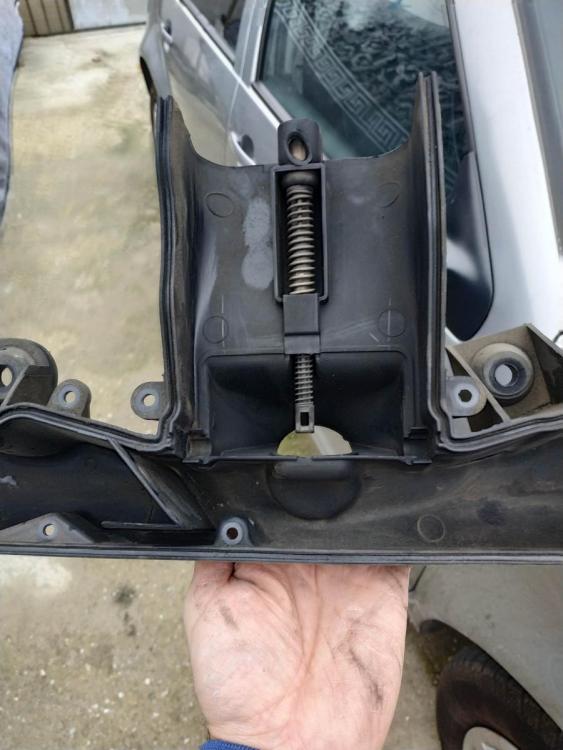

Asa arata la interior bifurcatia

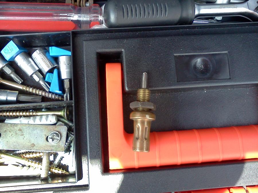

si bineinteles termostatul e defect clapeta ramanand pe aer cald.... pe termostat scrie:
OD 123
39 120 70 138

vezi ca la poza nr 3 la clapeta ai o urechiuse rupta si din cauza aia clapeta nu functioneaza.cind tija iasa din termostat inpinge in urechiusa de la clapeta si se inchide clapeta dar cind tija intra in termostat din cauza lipsei acelei urechiuse clapeta nu mai este ridicata deci ramine pe loc
Urechiusa am rupt-o eu, cand am scos clapita de pe tija dar asta ar fi cea mai mica problema... pe mine ma intereseaza unde gasesc un termostat care sa se potriveasca si sa aiba cam aceleasi caracteristici cu cel vechi. Sa inchida aerul rece la aprox 5-10
cred ca ori cauti la dezmembrari tot sistemul ori la reprezentanta cu termostatul vechi in mana si comanzi unul nou

      Am desfacut si eu acea bifurcatie in care intra aer admisie rece/cald si era inchisa pe rece si deschisa pe cald.Am scos acel termostat si l-am incalzit nu functioneaza e defect.
     A reusit sa cumpere cineva acel termostat de aer,unde pot gasi?
Dar nu se poate repara cumva mecanismul ala? Spalat cu ceva solutii de curatat depuneri, uns, degripat, miscat cu mana, incalzit si racit poate incepe sa lucreze? Ca nu prea vad ce se poate strica la el daca nu e rupt nimic..
problema nu este mecanismul,ci acel termostat care actioneaza mecanismul.
