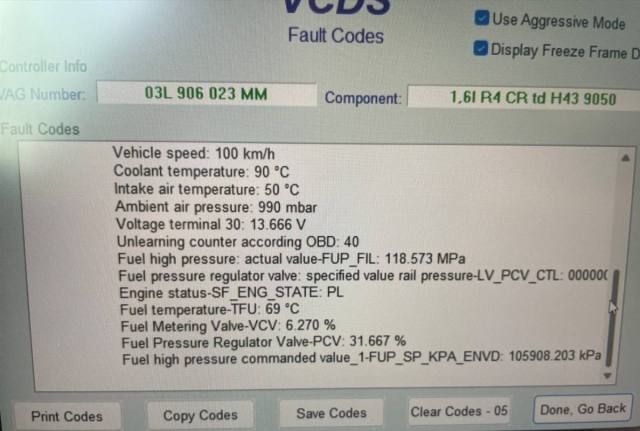

Buna ziua! Uneori masina trepideaza la relanti si am urmatoarele valori, fara erori inregistrate. Se manifesta in mod special atunci cand pornesc AC(se accentueaza mersul neregulat). Mentionez ca nu face tot timpul. Cand motorul merge rotund valorile injectoarelor sunt apropiate de zero iar cand merge neregulat, intrerupt, valorile variaza mult.
Postez si un video...spre finalul videoclipului este pornit AC-ul
Relanti-ul este stabil, nu fluctueaza

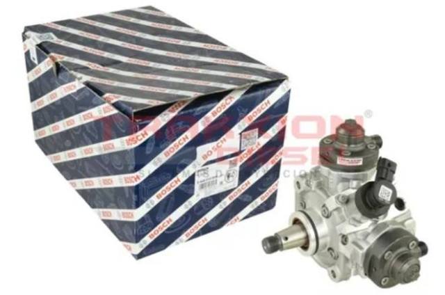

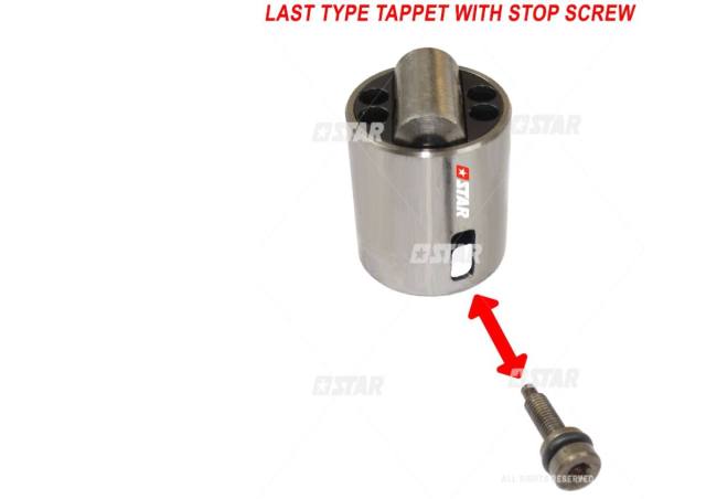

Short update: 70.000 km cu pompa CP3, motorul merge impecabil de atunci. Recomand fara doar si poate. 😀
Poate nu mai sunt eu la curent, dar se pare ca s-a realizat fie o adaptare la pompa CP4, fie un model nou de pompa, astfel incat sa se impiedice rotirea pistonului pe ax,incat sa genereze faimoasa pilitura. Ce parere aveti?
Daca  e de la StarDiesel.. nu cred ca e cine stie ce. Astia fac niste pocnitori de piese...
Se pare ca e un nou model imbunatatit de la Bosch. Uite un exemplu si pentru cp4.2:
www.coastal-diesel.com/product-p/0445010859.htm

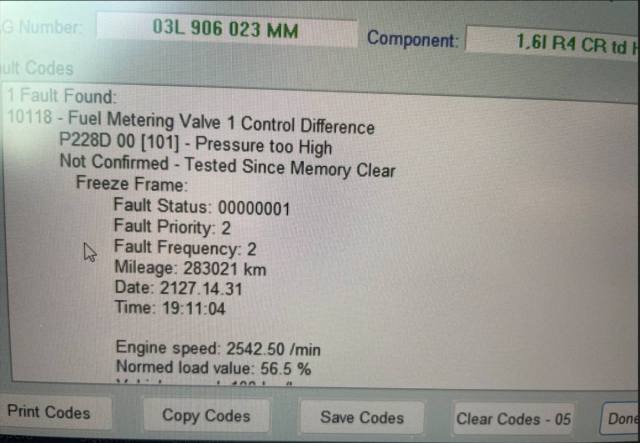

Buna ziua,
Ma poate ajuta si pe mine cineva cu eroare din imaginile de mai jos P228D Presiune prea mare.
Am un VW Jetta 2012 1.6 TDI
Inainte sa repar pomapa de inalta imi aparea P0087 presiune prea mica, la viteza mare pe autostrada imi aparea semnul acela de la rezistenta si imi taia pedala si masina nu se mai accelera.
- am reparat pompa de inalta
-am schimbat regulatorul de presiune
-am schimbat senzorul de presiune
Acum imi da eroarea P228D si imi zice ca presiunea este prea mare:(
Va rog ajutor.
Modificat de bydy_13
Daca ai reparat pompa,presupun ca era stricata,atunci de ce nu ai reparat si injectoarele?In mod normal,eu verific intai injectoarele,atit in bancul de teste cit si vizual,le desfac ca sa le curat si vad daca au mizerie sau pilitura in ele.Daca au,ori una,ori cealalta,asta inseamna ca provin din pompa,si este primul lucru care trebuie revizuit si reparat,si in acelasi timp se repara si injectoarele.Problemele de injectie,dupa opinia mea,implica revizuirea,si repararea  sistemului de injectie complet,pompa,senzori,regulator,rampa,injectoare,in acelasi timp,nu cite o piesa ,ca sa vedem daca era asta,sau cealalta.
Inteleg,dar poate gresesc,ca ai motor 1,6 si banuiesc ca ai injectoare piezoelectrice siemens-continental,si daca este asa,sigur ai probleme cu ,,bobinele" injectoarelor.
Pune o poza cu un injector aici,sa vedem despre ce este vorba,sa se vada ,,bobina lui" nu tot corpul.
