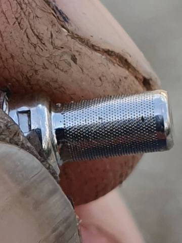

Ala e un filtru,trebuie spalat cu ultrasunete si pus la locul lui,altfel,la prima,se blocheaza regulatorul.
Se poate repara,curata,desface un astfel de regulator de presiune?
Nu se poate fara sa o distrugi,iar curatirea numai cu ultrasunete.

@Vlad-Mihai pentru verificarea sitei regulatorului din capatul rampei comune iti trebuie o cheie fixa de 30 cu care sa desfaci regulatorul.  Dupa verificare si montare,  nu este necesara amorsarea instalatiei fiindca prin operațiunea asta nu ramai fara motorina in pompa incat aceasta sa mearga in gol/pe uscat cand dai la automat, doar ca sa o sa învârtă mai mult pana cand se umple rampa comuna. Daca desfaci sa verifici regulatorul de pe pompa, atunci este nevoie de amorsare sistem din tester înainte de pornire.

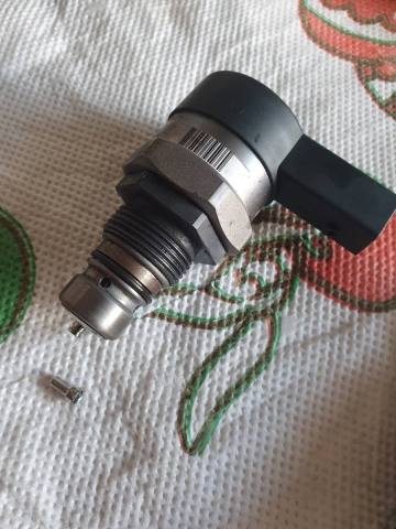

Salutare.Aveam eroarea p1065 reglaj carburant si pornirea grea,plus ca imi mai dadea ori presiune mare sau mica in rampa dar mai rar,azi am schimbat regulatorul de pe rampa iar masina porneste perfect acum,dar plecand de la mecanic in viteza 1 si 2 o pot tura cat vreau iar din a 3 a dupa 3200 rotatii imi da limp mode.Am pus testerul si imi da p0087 presiune rampa prea mica.De ce inainte nu imi dadea limp iar acum dupa schimbare imi da? Mecanicul mi a zis sa fac o proba cu un metering valve de pe pompa sau e posibil sa fie defect un injector?
Daca ai schimbat regulatorul si sa imbunatatit mersul masinii,ar fi trebuit sa observi si ce problema avea acel regulator,si sa continui cercetind tot sistemul de injectie.Eu deduc ca aveai regulatorul murdar,si banuiesc ca si injectoarele sint in acelasi stadiu.Daca vreunul dintre injectoare cind creste presiunea la 3000 rpm,se deschide mai mult decit trebuie pe retur,automat intra in limp mode.
Daca regulatorul era murdar,si injectoarele la fel,atunci totul vine din pompa de injectie,trebuie verificat tot.Daca si pompa are un regulator,fie el de debit sau de presiune,si este plin de mizerie,posibil sa nu isi faca treaba cum se cuvine.
