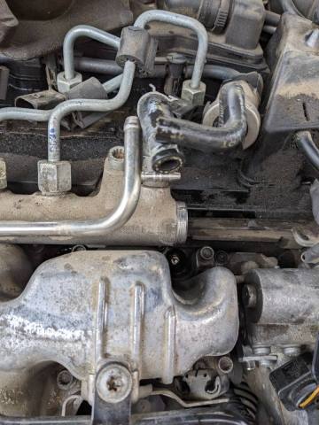

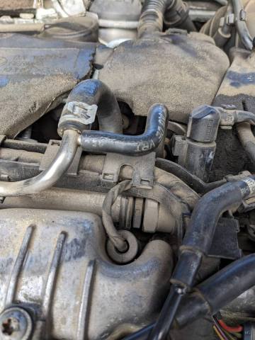

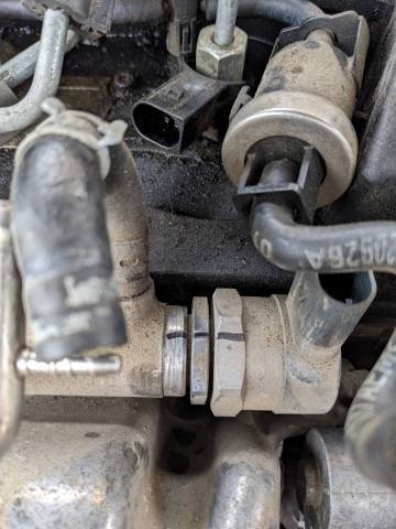

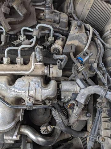

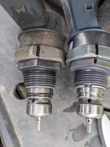

Las si niste poze:
Modificat de raduletz
Se vede de la distanta ca e plin de mizerie,poate daca mareai un pic cu telefonul mobil il vedeai mai bine,si il curatai,scapai de cheltuiala,dar e bine si asa,oricum,pastreaza-l pe cel vechi,dar inainte de toate curata-l.
Apropo,nu ai curatat rampa,nici tevile de combustibil ale injectoarelor,nici pompa prin interior,nici altceva din cite inteleg,crezi ca va dura mult acel regulator?Injectoarele care le ai pe masina sint piezoelectrice,si sint foarte pretentioase la depunerile din interior,cu timpul incep sa dea mai mult retur,masina pierde putere,creste consumul si emisiile,infunda mai repede filtrul de particule daca masina este dotata cu asa ceva,in putine cuvinte,ai luat o aspirina ca sa nu te mai doara capul,cind in realitate ar fi trebuit sa te odihnesti,chiar daca dura mai mult.
In principiu,daca ai fi scos pompa de injectie,si ai fi curatat-o prin interior,apoi schimbai garniturile,si curatai tevile injectoarelor,dupa care puneai si un filtru de motorina nou si de calitate,ai fi facut o treaba buna cu putini bani.
Nu te critic,te indemn sa continui lucrarea inceputa si sa iti faci un bine.
Depunerile care le observ pe regulatorul tau,au acelasi aspect si in injectoare si in pompa care posibil sa fie CP4 si curind sa te lase in drum,si iti las si niste poze sa vezi cam cum ar putea sa arate piesele din injectorul tau cu acele depuneri.

@vp44ai dreptate! Mulțumesc pentru sfaturi si sugestii. Sunt bine primite.
O sa desfac sa curat totul pe acolo. Eu eram bucuros ca am gasit cauza tremuratului acela.
Cauza principala tot nu o inteleg, sursa spanului. Sau e normal? Se acumulează in timp si trebuie curatat periodic?
Cum e cu pompa CP4? Cum aflu daca e acel model si ce e de facut?
