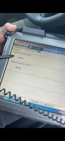

Va salut! Am niste probleme cu masina din semnatura. De ceva timp incoace sunt momente in care tremura la relantiu si motorul nu merge rotund in acele momente. Pe grupurile 19,20 si 21, presiunea in rampa fluctueaza destul de tare, mai ales in momentul in care se intampla trepidatiile. Injectoarele sunt in regula pe Vcds, valorile sunt bune. In cele din urma, am alimentat astazi de la OMV, MaxxMotion (0% Biodiesel) si direct dupa ce am plecat din pompa a aparut spirala. Pe tester - P0088 - presiune prea mare. La repornirea masinii spirala a disparut si masina a functionat corespunzator. Sa fie valva metering de pe pompa sau regulatorul de presiune de pe rampa? Am verificat valva metering de pe pompa, e curat tot. Filtru de motorina e curat, fiind schimbat in iarna.

Ce sonda ???
  On 25.03.2023 at 13:21, DragosPopa a scris:
P0088
Expand
Imposibil de ghicit ,necesita investigatii amanuntite
