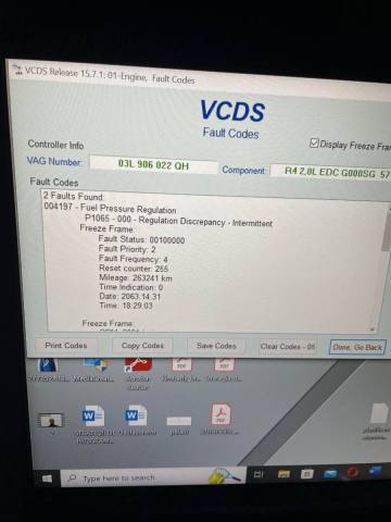

Va salut.Am un b6 cbab,problema e urmatoarea,recent am schimbat pompa auxiliara de motorina pt ca curgea si nu functiona cum trebuie,pe tester aveam 004197 reglaj presiune carburant-p1065-abatere de reglaj,primeam limp mode dimineata la prima cheie dupa 100m dar aparea spirala si dupa disparea in 1 secunda.Recent primeam limp mode la prima cheie dimineata la fel doar ca acum nu mai disparea si trebuia sa pornesc motorul,dupa aceea toata ziua nu mai aveam treaba.Imi mai aparuse inca 2 erori,Presiune rampa carburant/presiune sistem p0088 -prea mare si p0087-prea mica.Am schimbat pompa auxiliara si imediat imi dadea iar limp si eroarea p0088.Am mers putin cu ea si a disparut.Timp de 2 saptamani nu a mai avut nimic,Azi dimineata plec cu masina bag a2a si iar limp,repornesc si merge normal.Mentionez ca masina are o pornire mai greut un pic si inainte si dupa schimbarea pompei,dar culmea daca o pornesc a2a oara fara sa mai astept sa se stinga martorii porneste aproape perfect.mecanicul mi a zis ca am avansul la distributie aiurea este plus 3,se poate sa fie de acolo gen baga prea multa injectie? Sa fie vreun senzor de pe rampa sau scapa pe undeva,masina trage normal,se aude frumos nu am trepidatii si acul nu se misca la relanti.

Pompele common rail nu depind de reglajul distributiei,si nu pot baga mai mult sau mai putin in functie de avans,nici macar nu au avans.Eu cred ca ori ai ceva intre rezervor si pompa de inalte care taie alimentarea cu combustibil,de exemplul filtru plin cu apa sau mizerie,ori ai valvula de la intrarea in pompa de inalta plina de mizerie sau blocata partial,ori poti avea probleme cu nemiluita si poate care nici nu au vreo relatie cu pompa,injectoarele etc.
Ia un bidon cu motorina noua,curata,de la benzinarie,nu din rezervorul tau,anuleaza totul pina la pompa de inalte,si probeaza sa vezi daca eroarea este produsa de ceva din astea,motorina din rezervor,furtunele din rezervor,filtru,etc.
Daca eroarea persista si asa,poti avea probleme cu pompa de inalta,senzorul dupa ea,rampa sau senzorul ei,ori vreun injector.

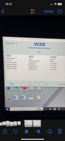

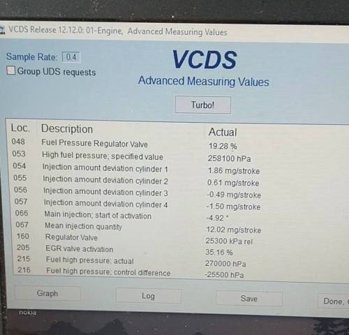

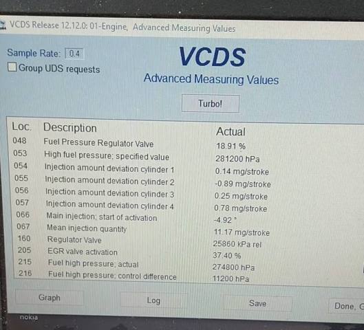

Uneori masina trepideaza la relanti si am urmatoarele valori, fara errori inregistrate. Sa fie de vina regulatorul de presiune? Mentionez ca nu face tot timpul. Cand motorul merge rotund valorile injectoarelor sunt apropiate de zero iar fuel high pressure control difference are valoare mica(pana in 4000 hPa)

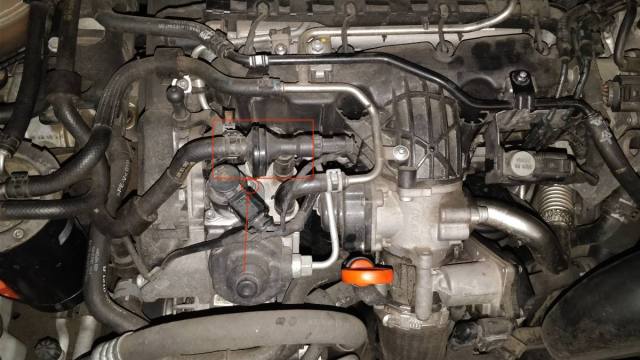

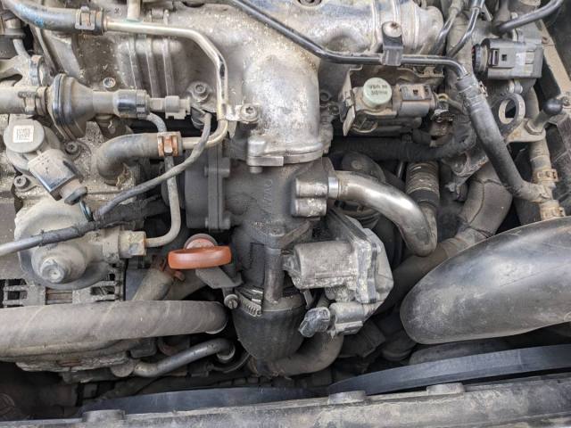

Cum ati reusit sa desfaceti surubul incercuit din imagine?
Pe mine ma incurca foarte mult acel furtun si nu reusesc nici cum sa il trag/imping de acolo.

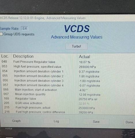

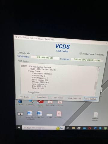

Salutare! De cateva zile am si eu o problema cu Skoda Superb 2.0 tdi CBBB, pe care am montat acum 5 ani pompa CP3. Mi se aprinde spirala si imi intra in limitare, eroarea P0087 - presiune prea mica. Am incercat in prima faza sa schimb metering valve de pe pompa cu una sh - dupa schimb masina tremura foarte rau dupa pornire; inlocuit rampa de injectie cu senzor si regulator presiune  sh - eroarea persista in continuare. Pus metering valve vechi inapoi pe pompa - nu mai tremura dar eroarea persista. Am facut testul cu eprubetele pt injectoare - motorina ajunge foarte greu in ele si cand ajunge nivelul este acelasi la toate. Am niste poze cu erorile, valorile injectoarelor la cald si 2 loguri cu presiunea. Orice sfat este binevenit precum si recomandari de mecanici care m-ar putea ajuta sa o scot la capat. Multumesc anticipat!

Uite,ca vad ca nu te-a ajutat prea mult raspunsul dupa PM,sa incercam altfel.
Ai o eroare P0087,care face referire la presiunea de combustibil.
Mai ziceai pe PM ca ai la intrarea in pompa de injectie o presiune de 0,5 bar.
Si mai zici tu ca masina intra in Limp mode.
Ok,intrebarea mea este daca mai ai si alte erori chiar daca tu crezi ca nu sint relationate cu presiunea?

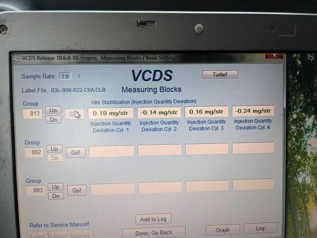

De cateva zile am inceput sa am o problema cu masina, un Passat b6, 2.0 TDI CBBB.
La relanti motorul "smuceste" periodic destul de tare. Nu e constant, pot trece minute bune fara sa faca, iar apoi incepe sa faca de cateva ori si tot asa. Aceste smuciri sunt parca mai puternice imediat dupa pornire, cand motorul e rece. Ele nu dispar cand motorul se incalzeste, dar parca nu mai sunt asa de brutale. Turatiile motorului nu par sa varieze (nu se misca acul in bord) atunci cand apar socurile. In mers nu am simtit nimic.
Am observat că la fiecare șoc pe care il manifesta, motorasul de la clapeta de admisie inchide pentru o fractiune de secunda. Inițial am crezut ca acel motoras e problema, pentru ca cele doua lucruri sunt perfect sincronizate (smucirea motorului cu inchisul clapetei de admisie). Insa am scos mufa de la el, iar motorul se comporta la fel - smuceste in continuare. Așadar este undeva o problema care pe langa socul transmis in motor, determina si acel motoras sa inchida.
In VCDS valorile injectoarelor sunt bune si nu se modifica in momentele descrise mai sus. EGR-ul in schimb e foarte murdar...poate de la el sa fie buba? Sau poate e ceva mencanic in motor care 's-a dus'. Aveti vreo idee ce/cum sa mai verific?
Nu exista nici o eroare in VCDS!

si in turatie mai mare cu motorul rece intrerupe la fel?
Salut,nu prea pare sa fie problema de injectie,cu atit mai putin de pompa de injectie,nu vad rostul intrebarii in topicul asta,dar este posibil si sa ma insel.Mie mi se pare ca ceva loveste,se agata,nu ca ar intrerupe alimentarea cu combustibil,lucru care denota si din diagnoza,si din faptul ca turometrul nu schimba valoarea cind se manifesta problema ta.
