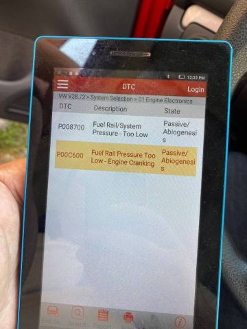

Salut!
Situatia mea este urmatoarea, am un Golf 6 2.0 TDI CBAB care m-a lasat in drum dupa ce a intrat in limp si apoi s-a oprit din mers. Problema a fost pompa de inalte care a facut extrem de multa pilitura. Am inlocuit pompa de inalte, a fost curatata toata instalatia inclusiv rezervor + schimbat filtru si am schimbat toate injectoarele pt ca erau praf de la pilitura. Dupa operatiune masina a mers brici, am mers o zi intreaga cu ea pana cand s-a aprins iar spirala si motorul apoi a intrat in limp. Desfac capota, un furtun de retur nu avea colierul strans si scapa motorina. Am strans colierul si am plecat iar la drum, masina functionand din nou perfect. Dupa cativa km a intrat in limp iar pana ziua urmatoare cand am ajuns cu ea la mecanic nu a mai pornit deloc. Mecanicul mi-a schimbat pompa din rezervor zicand ca acolo e problema. Masina tot nu porneste, cand dau la automat dupa cateva secunde porneste motorul dar se opreste instant, pe tester presiunea in rampa este perfecta pt pornire deci primeste motorina, injectoarele la fel, eroarea ce o are e low fuel pressure dar asta probabil a ramas de cand am depistat furtunul care scapa motorina, nestergand eroarea.
Dupa toate astea masina tot nu porneste, as aprecia niste idei despre ce sa mai verific. Multumesc!
Cel mai probabil spanul ramas in instalatie (de la lucrare facuta partial) a distrus inectoarele.
Trebuia inlocuit tot sistemul de alimentare
