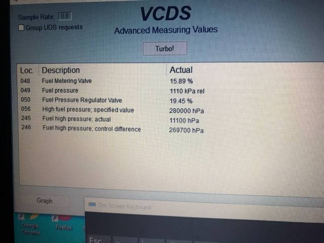

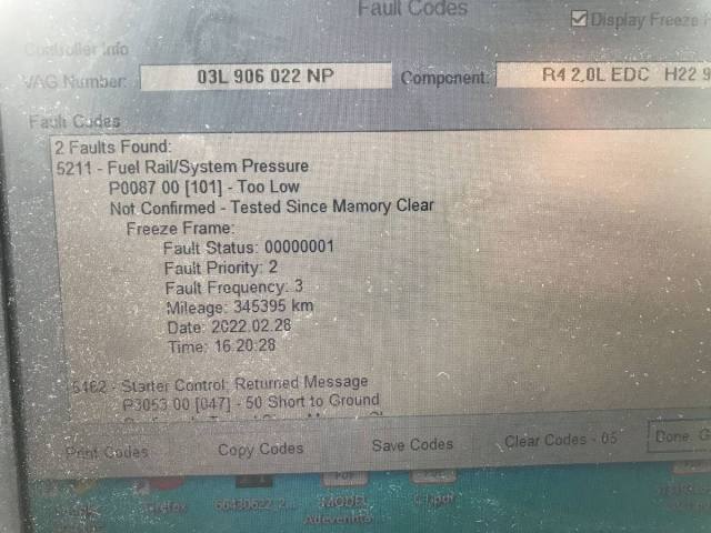

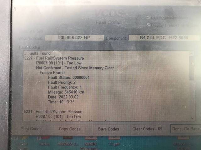

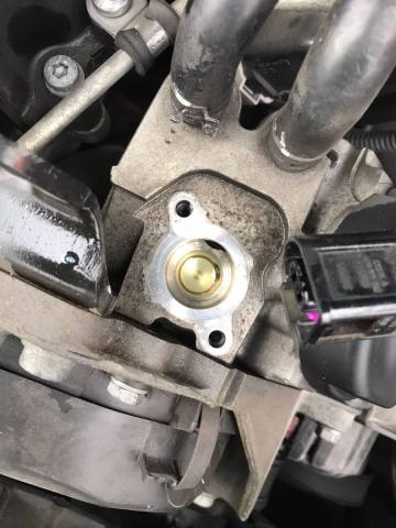

Salut, din pacate am o problema cu un audi a5 2.0 CAHA stiu ca este grup dedicat Vw dar poate ma puteti ajuta,de 3 zile ma confrunt cu problema, luni mergand pe autostrada sa aprins spirala si masina nu mai tragea, am tras repede pe dreapta, am oprit motorul, am repornit masina functionand normal, am ajuns acasa am pus testerul aveam eroare 5211- Fuel Rail System pressure P 0087, am desfcaut sa verific daca pompa a facut span, este curat locasul ala, masina a pornit perfect am mai facut inca 10-15 km. A doua zi dupa pornire masina sa oprit in mers, din nou am desfacut sa vad daca are span, este curat locasul ala, acuma are alte 2 erori masina 5227 Fuel rail/ system pressure P 0087 si 5231 fuel rail/ system pressure P 0087. Am amorsat pompa, a, sters erorile dar tot degeaba masina nu mai porneste.
Am făcut poza și când am dat la automat sper ca am selectat Câmpurile care trebuie. Cu ce as putea sa incep sa verific ?

O sa te lase pompa de înaltă. E doar începutul. Asa a făcut și a mea,tot caha, aceasi eroare, doar ca la mine s-a oprit în mers și nu a mai pornit deloc. Am înlocuit pompa, și mașina merge perfect. Tot fără span era și a mea.
Dar poți încerca și cu alt regulator de pompa(metering valve), regulator de rampa, și senzor, poate la tine e altceva. Sau pompa de medie sub prag dreapta.
Modificat de kosmyn_aurel89
Am incercat ieri cu alt regulator de pompa, amorsata si nu porneste, Pompa medie de sub prag nu se poate actiona, testa  cumva cu vcds ?
Pompa de medii nu o poti testa cu vcds ul.Vezi ca unii colegi de forum au mai patit ca tine,si a trebuit sa desfaca capul pompei,au sters foarte bine componentele,apoi masina a pornit fara probleme.Iti cere la pornire 280 bar iar pompa ta nu face decat 11.Au patit treaba asta exact dupa ce au demontat regulatorul de pe pompa sa verifice daca au span,apoi motorul nu a mai pornit.A ajuns un pic de aer intre capul pistonului si supapa prin care ajunge motorina in capul pistonului.Cauta pe forum,ca au explicat ei in amanunt exact cum au procedat cand au desfacut capul pompei.
Modificat de Dan Cristi
am citit o parte din topic, ei au intampinat pb asta dupa ce au verificat daca au span in pompa, la mine masina a pornit dupa ce am verificat a mai mers cativa km si sa oprit a 2 zi in mers, O sa desfac capul pompei sa vad daca acolo este motorina. Poate sa fie de la pompa de medii sa nu faca presiunea ceruta?
Asa am patit prima data cand am scos regulatorul de pe pompa. Am dat la automat mult, pana s-a terminat bateria. Am lasat-o 2 ore fara sa-i fac absolut minic, a pornit la prima cheie dupa ec i-am dat curent.

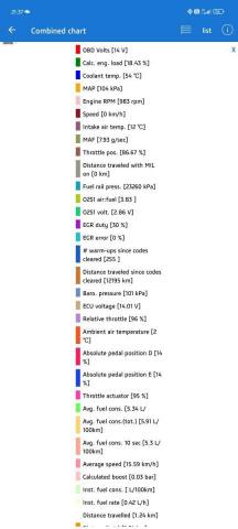

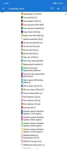

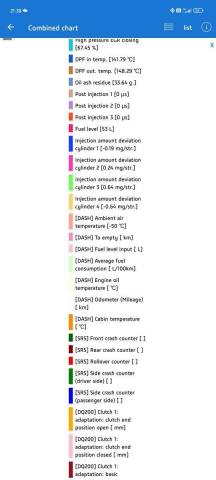

Salut , uneori ma confrunt cu urmatoarea problema : cand pornesc masina la rece trepideaza si parca merge in 3 daca accelerez gata isi revine , nu face tot timpul doar uneori, nu scoate fum , la cald nici o problema motorul merge rotund , uneori daca e parcata cu fata in sus , cand dau sa plec parca nu se alimenteaza prima data , trebuie sa i dau sprituri din acceleratie de 2 3 ori ca sa si revina. Masina in cauza octavia 1.6 tdi an 2012 !!!
Si inca ceva vara de exemplu daca pornesc ac si am nevoie sa raceasca masina repede se simt niste trepidatii , dar numai cand functioneaza ac , daca il opresc adio trepidatii !!! Orice info e binevenit ! Multumesc , o zi buna !

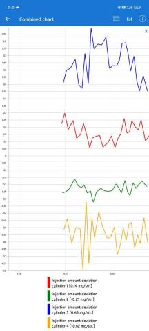

Screenshot_2022-03-12-21-25-04-320_com_ovz.carscanner.thumb.jpg.1999982e48e21ad4eb1ddcd006ac0a68.jpg
este exact cand am.pornit masina si mentionez ca au fost cateva fluctuatii dar nu pe turometru , doar am simtit cu trepideaza putin si nu merge rotund!!!
Celelalte 3 sunt dupa vreo 5 7 km parcursi !!!
Nu sunt prea priceput sper sa ajute la ceva ce am pus aici !
Multumesc frumos!

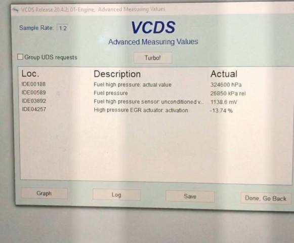

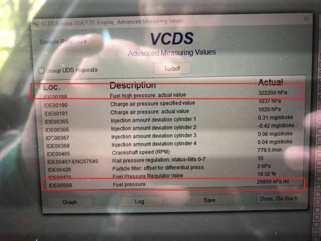

Ma puteti ajuta va rog si pe mine cu interpretarea valorilor din cele doua imagini de mai jos, Golf 6 2.0 TDI CR.
Nu apar erori pe diagnoza insa motorul se misca foarte tare la relanti atat la rece cat si la cald, parca ar fi un Polo in 3 pistoane si este mult mai zgomtos in mers.
De asemenea, puterea motorului parca este diminuata.
Modificat de Darius034
Pare ca trebuie inlocuit regulatorul de presiune.
@EEXCALADE  Spui asta din cauza diferentelor dintre cele 2 valori ?
O sa urmaresc zilnic cu testerul, in poza asta exista diferente mari insa sunt momente in care valorile sunt aproape identice.
urmareste cu vcds o saptamana.Ia decizia dupa :)
Azi am verificat valorile iar diferentele au fost fost prezente atat cu motorul rece cat si cu motorul cald, dupa un drum de 20km.
IDEE0589 Avea oscilatii constant cand jos, cand aproape de valoarea normala.
Sa fie vorba doar de senzorul presiune supraalimentare  https://www.autodoc24.ro/hella/17378542?search=HELLA Senzor, presiune supraalimentare (6PP 358 152-251)
sau de supapa de presiune https://www.autodoc24.ro/vemo/12867642?search=VEMO Supapa control presiune, sistem - Common-Rail (V10-11-0857)
